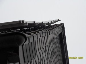

    Auf das sanierte :mauer Dach wurde eine Photovoltaik Anlage aufgebaut...und jetzt ? Fragt die Auftraggeberin muß ich das so hinnehmen oder ?:motz
    Anzumerken ist, daß die Auftraggeberin nicht vor Ort wohnt, da es sich um das Elternhaus handelt und zur Zeit unbewohnt ist.

    wenn die ausrichtung der photovoltaik dem vorgegebenen maß der bogenschnur entspricht, nicht.

    War das Dach vorher auch schon so krumm? Und wieso liegen die Ortgänge wie Kraut und RÜben?

    Ja war vorher schon so...Aber die DD Firma hat sich nicht drum gekümmert und einfach losgelegt.....von Hinweisen keine Spur..jedenfalls wurde mir das so gesagt..:mauer

    Stimmt, die Bogenschnur hat einen anderen Verlauf...:bierchen:

    die frage ist jetzt, ist ein technischer oder ein optischer mangel. beim technischen hätte der dachdecker etwas schreiben müssen. bei einem optischen nicht unbedingt, wenn er vorher auch schon vorhanden war. ansonsten hätte der ag klar beauftragen müssen: buckel weg machen für xy euro.

    Die Frage die jetzt gestellt wurde ging ganz klar nach der Ausrichtung der Photovoltaik Anlage...Die Dachausrichtung ist kein Thema, weil als gegeben hingenommen wird. Allerdings sind die Module auch in Traufen-Firsteinrichtung nicht gerade ausgerichtet verlegt. Die Frage ist: Ist das dein fachlicher oder eine opotische Beeinträchtigung ?

    ist die funktion der photovoltaikelemente dadurch eingeschränkt? wird dadurch weniger strom produziert? wahrscheinlich nicht.
    dann ist es eher ein optischer mangel. kann man die anlage neu ausrichten? wenn ja, dann sollte der errichter dazu aufgefordert werden den optischen mangel bis zum .............. zu beseitigen.
    habe den tippfehler gefunden, will ihn aber nicht haben.

    Rolf die Anlage funktioniert offenbar.....Der Errichter wird dann aufgefordert werden die Anlage auszurichten..Mal sehen ob er reagiert..
