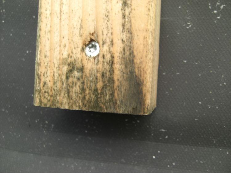

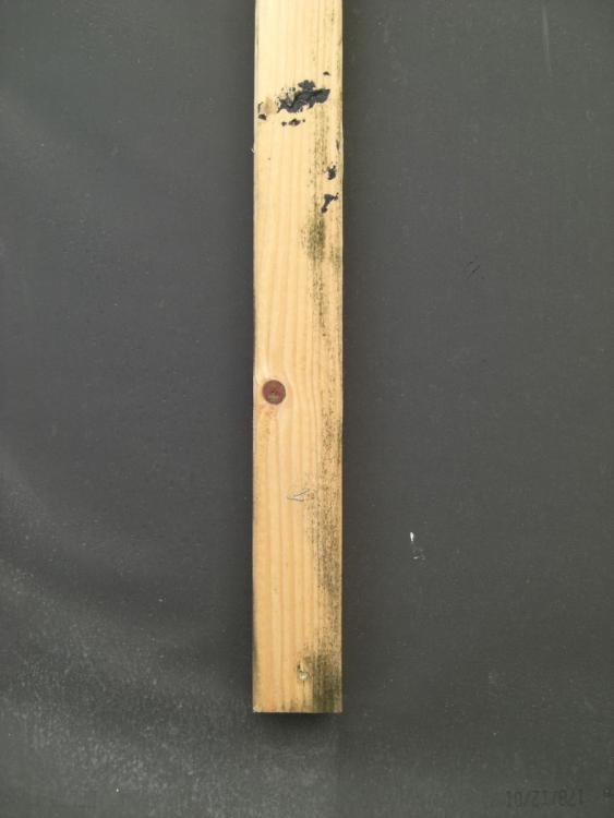

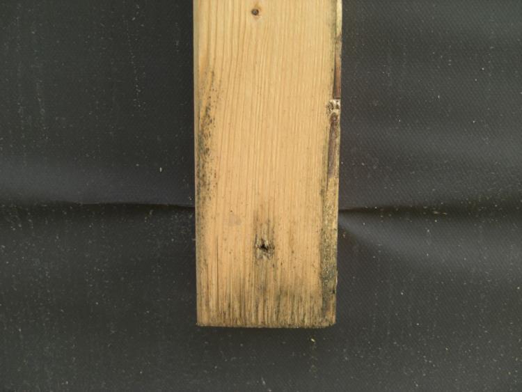

    seit Mitte Juli ist die Traglattung für die Holzfassade angebracht und seitdem auch dem Wetter ausgesetzt. Nächste Woche soll nun die Fassade angebracht werden. Die Latten sehen teilweise so aus:
    Gibt es irgendwelche Bedenken von eurer Seite?

    um die latten würde ich mir jetzt weniger sorgen machen. deine schwarze folie ist uv-beständig???

    Ja. Delta Fassade plus

    Ein paar Wochen ist die laut Hersteller UV-fest, aber nicht uneingeschränkt. Auf der Webseite finde ich dazu momentan keine Angaben, meine mich aber an eine Aussage der Anwendungstechnik des Herstellers von vor ca. 5 Jahren zu erinnern, die eine freie Bewitterung von 4 oder 8 Wochen zuließ. Frage sicherheitshalber selbst nach und lass Dir die Unbedenklichkeit für Deinen Fall bestätigen!

    Die ist laut Delta dauerhaft UV-Beständig, da mach ich mir überhaupt keinen Kopppp ob die einen weg hätte.

    da steht: "für offene Fassaden mit bis zu 20 mm breiten Fugen und einem max. Fugenanteil von 20 % der Fläche." Und genau so meinte der Hersteller das auch vor fünf Jahren noch. Wie ich schon schrieb, wurde mir auf Nachfrage seinerzeit erklärt, dass das Produkt eben nicht uneingeschränkt UV-fest sei, sondern nur unter den genannten Voraussetzungen und eine begrenzte - mir nicht mehr errinnerliche Zeit - voll bewittert werden dürfe. Deshalb empfahl ich die Nachfrage.
    (Man wird ja mit längerem Berufsleben immer kritischer und ich musste schon mehrfach erleben, wie genau es die Hersteller später im Gewährleistungsfall mit ihren Verarbeitungsrichtlinien und technischen Merkblättern nehmen.)

    laut Hersteller 30 Wochen
    Danke
