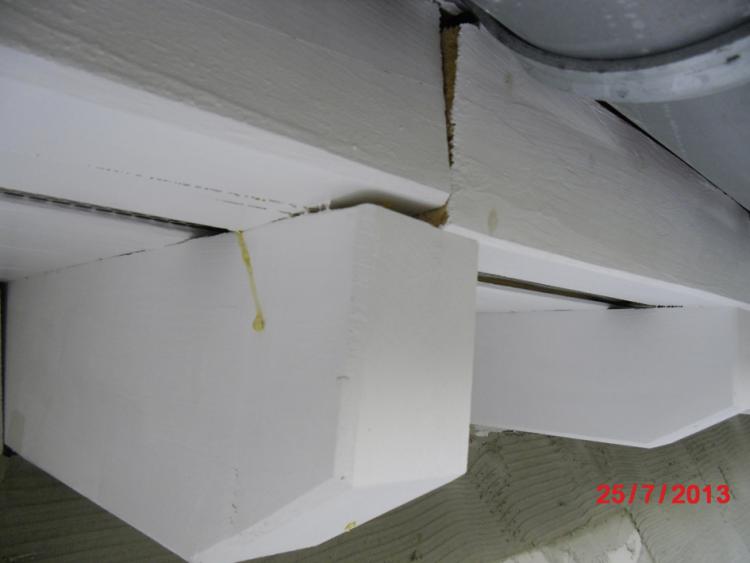

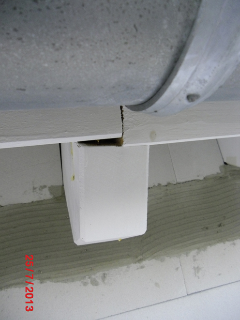

    Hallo Ihr,
    bei unserem im November aufgestellten Dachstuhl haben sich die Traufbohlen an der Süd- und Nordseite verdreht (siehe Bild).
    Da wir uns noch vor Abnahme des Gewerks befinden (mit GU Vertrag), will er die verdrehten Bohlen austauschen.
    Wie darf ich mir, als Laie, das vorstellen?
    Welche Funktion übernimmt die Traufbohle überhaupt?
    Welche mögliche Ursachen der Verdrehung könnten in Betracht kommen?
    Vielen Dank für Eure Hilfe!

    Grund fürs verdrehen ist in der Regel, dass die Traufbohle aus Holz besteht, wo 24 Std. früher noch ein Spatz draufgesessen hat =>Holzfeuchte zu hoch. Erschwerend hinzu kommt dann noch die trapezform der Bohle.
