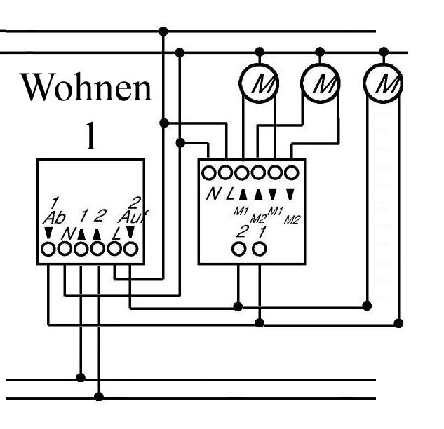

    Hallo Bau-Elektroexperten,
    wir würden gerne 3 Jalousiemotoren mit einem Schalter zusammenschalten.
    Soweit ich weis muss man die einzelnen Motoren dann durch ein Trennrelais trennen. Doch was mach ich bei 3 Motoren? Kann ich die wie hier abgebildet zusammen schalten oder bräuchte ich dann für den dritten Motor ein extra Trennrelais, welches parallel zum ersten geschaltet wird.
    Vielen Dank für eure Antworten! ! !

    Hallo
    die Antwort zur Frage hast du schon mitgeliefert
    die Aussage ist korrekt: für jeden Motor ein Trennrelais einsetzen
