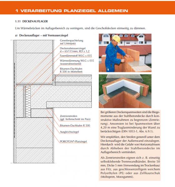

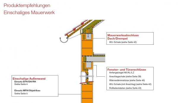

    Hallo, bei unserem Bau haben wir zwischen EG und OG eine Betondecke. Darauf kommen dann wieder Porotonwände mit Mörtelbett. Legt man dazwischen noch eine horizontale Trennschicht? z.B. aus Bitumen?
    Grundsätzlich stehen diese nicht auf der Erde und es läuft dort eigentlich kein Wasser lang. Aber dennoch sind diese Trennlagen in den Verlegeanleitungen zweier bekannter Hersteller drin (siehe oben).
    Was muss man machen? Was sagt die DIN?
