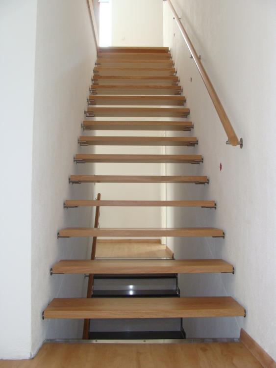

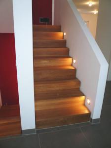

    Ich hab mal ne Frage bezüglich meiner Treppe . (Sie kommt zwischen 2 Wände)
    Unsere Wunschtreppe geschlossen siehe Bild..ist nur realisierbar wenn man als Treppenauftritt ( 25 cm nimmt) Mindestmaß nach DIN Norm liegt bei 23 cm.
    Eine andere Möglichkeit gibt es hier nicht ....wenn wir diese geschlossen bauen wollen mit einer vernünftigen Steigung dann wäre der Treppenauftritt 25 cm tief.
    Alternative wäre eine offene Treppe siehe Bild ....hier wäre der Treppenauftritt 30 cm also bequem auch wenn man nachts die Treppe herunter rennt.
    Die offene Treppe wie auf dem Bild ist 800 EURO Netto günstiger OFFEN.jpg Geschlossen.JPG .
    Findet Ihr die offene Treppe sieht hübsch und modern aus oder eher billig ?
    Bitte um Vorschläge denn ich denke 25 cm Treppenauftritt ist unbequem.
    By the way die einzelne Stufe wird bei uns 1m50 breit werden.
    Der Handlauf wird auf beiden Seiten hinkommen.
    Finde eine offene Treppe sieht nur hübsch aus wenn nicht auf beiden Seiten Wände sind.
    Die geschlossene Treppe hat den Nachteil ca. 1000 EUR Brutto teurer und hinzu kommt ,dass der einzelne Treppenauftritt nur 25 cm tief sein wird ...ich finde das hässlich bei einer Stufenbreite von ca. 1,50
    Was würdet Ihr empfehlen?
    Danke für eure Hilfe.

    Mir ist der vermeintlich zwingende Zusammenhang von Bauart und Stufenbreite nicht nachvollziehbar, bitte erklären!

    zusammengefasst:
    mit setzstufen: a = 25cm
    ohne setzstufen: a= 30cm
    hmm .. nö.
    bei gleicher limitierender geometrie kann es keine unterschiedlichen
    tiefen des auftritts geben, ausser man vergleicht stufen mit und ohne
    unterschnitt - die setzstufe hat darauf nicht zwingend einfluss.
    beim treppabgehen hilft der unterschnitt genau nix.

    Wenn die Treppe offen ist dann lässt sich der Auftritt tiefer realisieren ,weil er zum Teil unter den jeweilig oberen Auftritt versteckt ist.
    Ich hoffe Ihr versteht was ich meine.

    Die von Dir hier wiedergegebenen Äußerungen lassen daran Zweifel aufkommen.
    Das geht exakt genau so auch mit Setzstufen, die dann 4 - 5 cm hinter der Vorderkante der oberen Stufe stehen. Die Aussage ist falsch, wenn nicht noch eine bisher hier nicht genannte Ergänzung fehlt.

    das Problem ist die Treppenfirma sagt ,dass man die Setzstufen nur gerade bauen kann und nicht etwas nach hinten abgesetzt diagonal.
    Wenn die Setzstufe diagonal wäre dann wäre automatisch der Treppenauftritt größer als 25 cm.....

    1. Natürlich kann man das. Die Firma will nicht, weshalb auch immer.
    2. Der selbe Effekt lässt sich auch mit exakt senkrecht stehenden Setzstufen erreichen, wenn diese "Fachfirma" keine Säge hat, mit der sich andere als rechtwinklige Schnitte machen lassen.

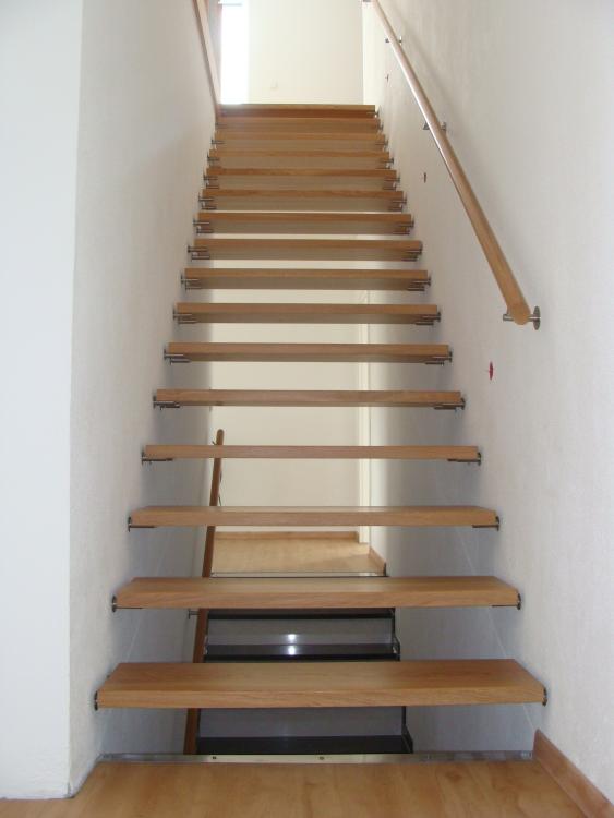

    Moin jungs,
    ich mach das Ganze jetzt mal einfacher:
    Wie findet Ihr das angehängte Treppenmodell nach? Genauso würde es dann bei mir aussehen.Breite wäre ca. 1m50.
    Sieht das billig aus? Bitte um Meinung
  13. #13 Gast036816, 23.01.2016
    ja, weil einem die auflager so ins auge springen und die optik stören.
  14. #14 mastehr, 23.01.2016

    Ich mag keine offenen Treppen.

    Keine Ahnung. Wie Norbert schon schrieb, sind die Auflager recht unelegant, sowas man flächenbündig einfräsen. Bei einer Spanweite von 1,5 m werden die Bohlen sicherlich dicker. Je nach Bauordnung könnte das maximal zulässige Abstandsmaß zwischen den Stufen beschränkt sein.
    Die Frage sollte sein, ob Ihr den Durchblick und ggf. Lichteinfall von oben haben wollt. Dafür kommt es auf die sonstige Gestaltung des Hauses an.
    Die gegen einander versetzten Handläufe Missfallen mir.

    Im Treppenhaus kommen auf linken Seite zwei bodentiefe Fensterelemente hin : Lichtbänder.

    also links im Treppenhaus bekommen wir 2 große Lichtbänder . ( 2 große Fensterelemente).

    Und wie werden dort die Stufen befestigt?

    an der Stelle dann eben nicht..... sondern weiter links oder rechts....
