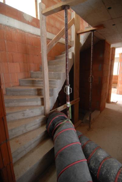

    Hallo!
    Eventuell ist das Unterforum nicht richtig, aber ich probier es trotzdem mal:
    Ich würde gerne als Geländer für meine geplante (und bereits gebaute) Treppe aus Beton einen Handlauf machen der gleichzeitig Brüstung ist.
    Dazu schwebt mir vor diese Brüstung geschlossen auszuführen und dazu z.B. Kerto-Platten in Sichtqualität zu verwenden.
    Die Konstruktion soll möglichst dünn ausfallen.
    Kann man sowas machen? Gibt es da Bilder / Details / Dinge auf die man achten soll? Wie z.B. wie die Scheiben an der Treppe möglichst unsichtbar befestigt werden?
    Anbei ein Bild der "Situation".
    Danke und viele Grüße,
    Martin.

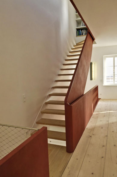

    Mir schwebt sowas vor (aber eher in Natur ...)

    Gerade, klare Linien wirken immer dynamisch-elegant, es hat wohl einen Grund, warum nicht der der viertelgewendelte, obere Austritt dargestellt ist.
    Deine Treppe ist 2x viertelgewendelt, ich stell mir das handwerksmässig recht heavy vor, das in der Optik umzusetzen.
    Ich mein Handläufe aus Metall zu wendeln ist kein Hexenwerk, in Holz schon etwas komplizierter, aber hier gehts ja um die gesamte Brüstung.
    Möchte jetzt nicht damit sagen 'geht nicht', gehen tut vieles, nur stell ich mir die dargestellte Brüstung bei einer typischen 2xgewendelten Treppe verhältnismässig aufwändig vor.
    Der Look mag modern sein, aber was meinst Du mit 'nur eher in Natur'????

    München
    Helles unbehandeltes Holz nur geölt oder klar lackiert ...
    Ich würde es auch ohne Schwung machen ...

    Ich finde, das passt nicht mehr zum Naturwerkstoff Holz, es in solche Formen zu pressen finde ich nicht ehrlich.
    Das ist etwas wie Raumschiff Enterprise in Holzoptik. ;)

    Nee trekkie handwerksmäßig ist das gar nicht so heavy. Krümmlinge herzustellen sollte einen ordentlichen Tischler nicht vor Probleme stellen. War lange vor Raumschiff Enterprise häufig im Treppenbau anzutreffen. Allerdings passt das dann nicht mehr zu Kerto.

    Also "krumm" soll es nicht werden - ich hatte auf die Schnelle kein anderes Beispiel gefunden ...
