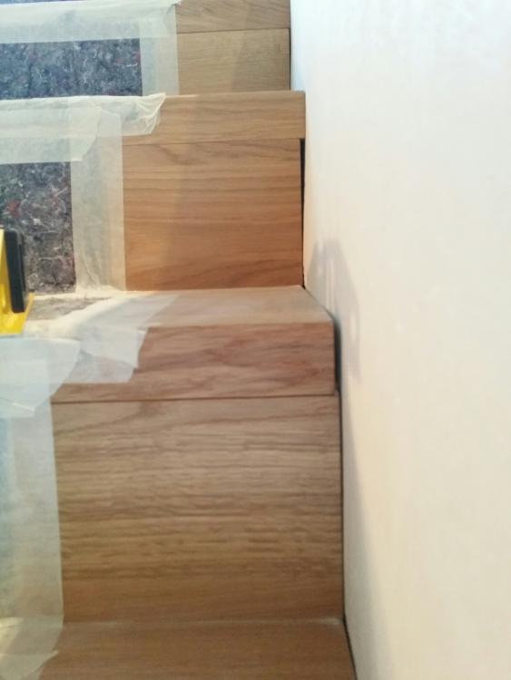

    habe mal eine kleine Frage zur Ausführung unseres Treppenbelages.
    Leider haben wir den Holzbelag separat beauftragt, so dass es nicht über unseren Bauleiter des GÜs läuft. Die Treppe sieht grundsätzlich gut aus, nur an zwei Stufen wurde meiner Meinung nicht sauber gearbeitet.

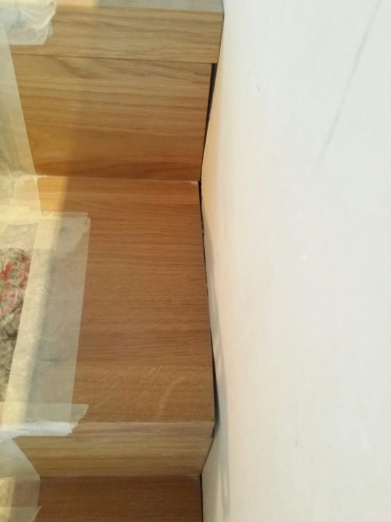

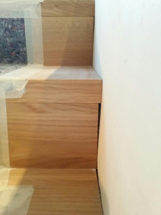

    Wie auf den Bildern zu sehen, scheint die eine Trittstufe schräg geschnitten zu sein und bei den beiden Stufen liegen die Trittstufen nicht passgenau und identisch auf den Setzstufen.
    Der Treppenbauer meint, zwar mit anderen Worten, wir sollen uns nicht so anstellen und ein guter Maler würde das schon anständig ausspritzen. Der Maler allerdings sagt, dass die Stufen ein Witz sind und er sie neu machen lassen würde. Denn wenn man es so ausspritzt sehe es trotzdem sehr bescheiden aus.
    Könnt Ihr mir helfen/Eure Einschätzung geben? Ist dies noch Fertigungstoleranz oder tatsächlich des Schlechten zu viel? Bin schon fast so weit dass ich überlege, eine Gutachter zu holen…
    Vorab recht herzlichen Dank und viele Grüsse.

    Welche Breite haben die Fugen, was war bestellt, wie sieht die andere Stufenseite aus?
    Was man sieht, ist ein Putz der nicht planeben ist. Das muss der aber auch nicht sein! Putzer sind wie alle Bauleute keine Uhrmacher, die mit 2/1000 Toleranz arbeiten.
    Ja, man hätte es besser machen können. Ist aber halt die Frage, ob dieser Aufwand auch beauftragt war. Bei Mach ma Trebbe und Fugenbreiten von 2 - 3 mm wäre das nämlich bei Mach ma Trebbe in Ordnung!
    Da hätte man halt Mach ma Trebbe mit ohne Fugen beauftragen müssen und das hätte zwischen 20 und 30 % Aufpreis gegeben!

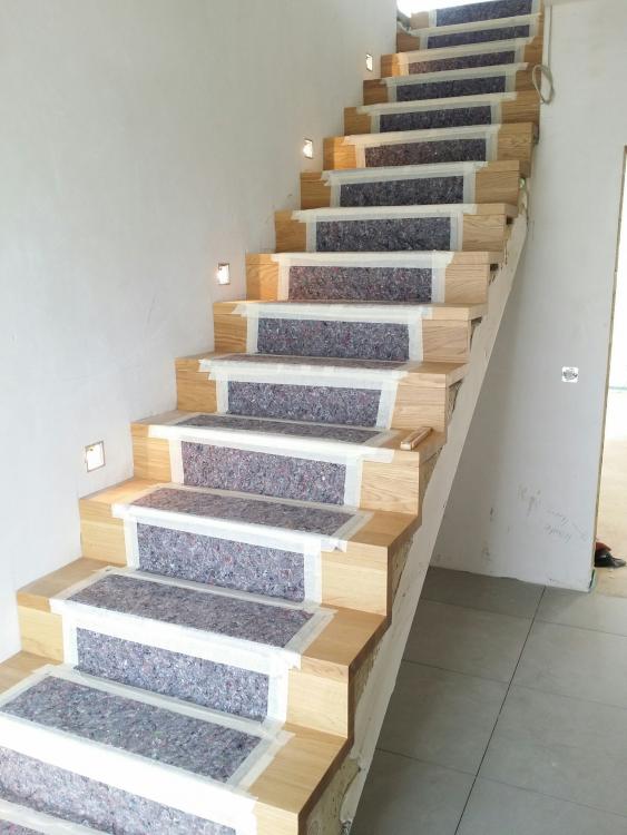

    Was die andere Seite angeht kann ich es jetzt gar nicht genau sagen. Auf dem folgenden Bild sieht aber alles recht Bündig aus. Ich werde nachher aber nochmal genau schauen gehen und Bilder "von oben" machen.
    Bei der Bestellung haben wir im Grunde gar nicht über irgendeine Fugenbreite im Speziellen gesprochen und als Laie habe ich mir darüber auch keine Gedanken gemacht. Da die Treppe ansonsten sehr bündig und aus meiner Sicht sehr sauber gearbeitet ist, fallen diese beiden Stufen halt schon recht stark auf...

    Danke reicht schon! Da die Wandseite bei den Detailbildern rechts ist, können es nur Stufen aus dem oberen Bereich sein. Also Stufen, die zwischengefügt wurden.
    DAFÜR ist es sehr saubere Arbeit!
    Ausserdem gehört da ja an sich eh noch eine Wischkante hin!
    Mit den Wandlampen wird das optisch allerdings spannend!
    Ursache des Ganzen ist wie so oft mangelnde Planung. Wenn denn keine Wischkante hätte sein sollen (was Wahnsinn wäre), dann hätte eben der Putz ausgespart und nach Montage der Stufen mit einer sauberen Fuge nachgeputzt werden müssen!
    Bei den Wandlampen wirds übrigens schöne Schlagschatten auf den Auftritt der nächsttieferen Stufe geben. Sch.....öne Lichtplanung :mauer

    das sind toleranzen, mit denen du rechnen musst. das kannst du weder der putzer noch dem treppenbauef anlasten. entweder falsch oder gar nicht geplant!
    ich würde jetzt alle setzstufen mind. 5 mm einkürzen und mit einem passstück hinterlegen bis an den putz. das entstehende spaltmasz mit silikon auffüllen und dann fällt es weniger auf.

    Dann muss ich mal schauen, wie die Fehlplanung wenigsten ein wenig wieder ausgebügelt werden kann. Der Maler meinte, dass die Parkettbauer eventuell mit Silikon in Holzfarbe etwas nacharbeiten könnten. Werde es mal mit Ihnen besprechen...
    Wischkante wollen wir tatsächlich keine machen und haben u.a. deshalb auch eine Farbe mit Nassabriebklasse 1 in dem Bereich verwendet. Ich denke/hoffe richtig nass wird man das Holz eh nicht putzen...

    Mach dringend eine Art Scheuerleiste! Selbst wenn man auf der Treppe nur Staub wischt, wird es sich nicht vermeiden lassen, dass an der Wand entlang gewischt wird. Und schon hast Du Dreckstreifen. Und - lass jegliches Silikongeschmiere. Das wird eine Verschlimmbesserung, weil es sich nicht überstreichen lässt. Und irgendwann wirst Du eine andere Wandfarbe haben. Spätestens dann kommen sowieso die Scheuerleisten. Nur, dass die sich dann mit Sicherheit vom Rest der Treppe optisch abheben werden.
    Ansonsten finde ich auch, dass das saubere Arbeit ist!
