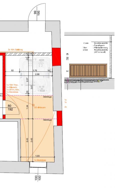

    Hallo liebe Bauexperten!
    Bin gerade dabei einen leerstehenden Raum in einen Wellnessraum umzubauen.
    Bei dem Gebäude handelt es sich um ein altes Stallgebäude mit einer ca. 50cm dicken Klinker - Aussenwand
    welche auf Granitsteinen fundiert ist.
    Nun zu meiner Frage:
    Aus ablauftechnischen Gründen, muss ich nach der Einbringung des Whirlpools den Wellnessraum zum angrenzenden,
    unbeheizten Technikraum mit einer Trockenbauwand abtrennen.
    Meine Vorstellung vom Wandaufbau:
    (beheizt - unbeheizt)
    - 2,5cm Feuchtraumplatte
    - Dampfsperre
    - 10cm Wärmedämmung
    Ist dieser Aufbau korrekt?

    Und wieso kann der Technikraum nicht zumindestens so temperiert werden das unter Randbedingungen die Taupunkttemperatur in der Wand nicht unterschritten wird?

    Zurzeit besteht leider keine Möglichkeit den Technikraum zu temperieren, da keine
    Heizung vorgesehen ist.
    Kenn mich leider bzgl. Taupunkt überhaupt nicht aus :mauer
    Wäre alse die Trockenbauwand mit Feuchtraumplatten + Dampfsperre keine dauerhafte Lösung?
    Bzw. hat jemand eine Idee um die Räume korrekt thermisch zu trennen und somit Schimmelbildung vorzubeugen?

    Dann gehen sie mit dem vorliegenden Fall zu einem Bauphysiker, meißt Bau Ings. mit Fachgebiet. Der kann ihnen dann zur Bewertung helfen. Der geplante Aufbau wird wohl in die Hose gehen. Warum?
    Das soll ein Wellnessbad werden, also hohe Temp. mit hohen Luftfeuchten und damit hohen Partialdruck. Was einen gewissen Sperrgrad der Dampfsperre bedarf und eine konsequente lückenlose Luftdichte. Ob die 2,5cm Platte als Überdämmung der MetallUk ausreichen? Eher weniger. Bei einem Stall könnte es zügig zugehen und auch mal im inneren etwas kälter werden.

    Danke für Deine Antwort - werde mich mit einem Bauphysiker in Verbindung setzen!
    Vielleicht kann mir ja jemand aus dem Forum noch ein paar Tipps geben? :lock
    Da ich schon selbst an diesem Wandaufbau gezweiftel habe, hab ich die bestehnde
    Bodenplatte im Wandbereich nicht abgesenkt/vertieft.
    D.h. es wäre auch möglich eine 15cm starke YTONG Wand nachträglich zu mauern.
    Ist natürch nicht optimal, da der Whirlpool vorher auf den fertigen Fußboden gestellt wird,
    und im Anschluss wieder gemauert / geputzt wird :mauer
    Wäre diese Option eurer Meinung nach sinnvoller ?
