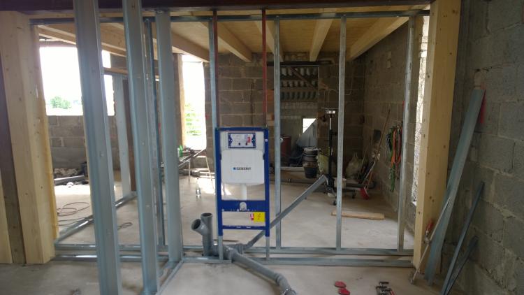

    ich benötige Sachkundigen Rat und hoffe, dass ich hier etwas Hilfestellung finde.
    Zum Fall: Ich baue gerade eine alte Scheune um. Die Wohnung befindet sich im ersten Stock, darunter ist eine kalte Garage (kann 0-5°C kalt werden)
    Nun hatte ich auf anraten des Estrichlegers die Trockenbauprofile auf die Rohdecke geschraubt. Mittlerweile habe ich Bauschmerzen, da ich Kondensation fürchte. Bekomme ich hier Kondensationsprobleme in der Trockenbauwand? Gibt es hier Erfahrungswerte?
    Im Nachhinein hätte ich die Profile vielleicht besser auf einen Sockel aus Ytongsteinen gesetzt. Was kann man sonst noch machen? Rigips wegschneiden und Dämmung durchgehend legen, also um die Metallprofile?
    Für den Fussbodenaufbau habe ich folgenden Aufbau geplant:
    Innen:
    Fussbodenbelag
    Zementestrich
    Fussbodenheizung auf EPS Tackerplatte 30mm
    PUR Alukschiert 100mm
    Betonboden 300mm
    Übergang zu Unbeheitzem Raum/Garage
    Ich habe die Frage bereites in einem anderen Forum gestellt, aber bin da nicht zu meiner Zufriedenheit weitergekommen. Vielen Dank für die Ratschläge!
    VG Ingo

    garagendecke von unten dämmen, z. b. holzwolleleichtbauplatten mit mineralwolle.

    leider ist dies ebenfalls problematisch. Leitungen, Strom, Wasser, Abwasser, Leuchtstoffröhren etc. verlaufen an der Decke. Zusätzlich verringert es die Durchfahrtshöhe.
    Wäre es sinnvoll die Wände nochmal zu entfernen und auf einen Ytongsockel zu stellen? Oder gibt es weniger aufwändige Maßnahmen?

    es wurden schon viele Wände auf Rohdecken gestellt die von unten nicht beheizt waren, ich kann mich aber an keinen Fall erinnern, dass es Probleme mit Kondensat gegeben hätte, die Idee mit Steinen darunter bringt nichts...
    wichtiger wäre gewesen, die Außenwände zu verputzen, bevor die Profile angeschraubt wurden

    weil durch den innenputz die luftdichtheit sicher gestellt wird.

    ich aber, da es garantiert nicht luftdicht wird!

    alles vorher putzen. du solltest keine experimente mit spachtel und acryl machen.

    Tauwasserausfall in der Trockenbauwand aufgrund unkontrollierter Luftbewegung. In Verbindung mit Mineralfaserdämmung ist das ne tolle Sache. Bis du merkst, dass was nicht stimmt, schwimmt deine Wand schon weg.

    luftdicht wird es nach den regeln der texhnik nicht.

    Aja, Luftbewegungen die durch ein allseitig angeschlossenes Metallwandprofil ihr Unwesen treibt. Bei einer 42,5cm Porenbetonwand mit geschlossenen Fugen und Außenputz, bzw. beim Hohlblockmauerwerk mit 200mm Außendämmung....die Luftbewegungen müssen ja gigantisch sein. Mag sein, dass das hier die Verarbeitungsrichtlinien im Passivhausbereich sind....
    sry das Risiko gehe ich dann doch ein.

    kann es sein, dass ich auf Ihrem Bild links, unterhalb des großen Fensters, einen Stahlbeton-Überzug sehe?
    Wenn ja: was ist denn da drunter (ich vermute Wärmebrückenwirkung)?

    Hallo Herr Fischer, gut beobachtet. Aber es ist nur Mauermörtel. Ein Betonzug ist rechts neben dem Fenster. Dies ist ein Ringanker der Toröffung unten. Hier wird es ganz sicher eine Wärmebrücke geben. Dämmung ist Außen davor, aber von unten bislang nichts. Vielleicht werde ich die Decke an der Unterseite (wie von Rolf Aib vorgeschlagen) noch nachträglich dämmen.
