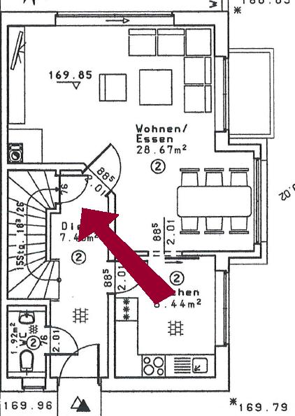

    Hallo allerseits,
    wir bauen gerade ein Haus und überlegen, ob wir eine vorgesehene Tür im EG für die Treppe zwischen EG/KG aus ästhetischen und platztechnischen Gründen komplett weglassen, da unser Flur schon recht schmal ist. Außerdem wird das Ganze natürlich praktischer und die Treppe heller. Der Hintergrund der Tür war anfangs das Thema Heizung (Fußbodenheizung), weil der Treppenbereich mit der Tür wenn überhaupt weniger geheizt werden müsste. Auf der anderen Seite geht es um Neubau aus Ziegel-/KS-Seiten (kein Fertighaus), daher wird das Haus allgemein schon sehr gut isoliert.
    Wie wird das denn öfters gemacht? Was würdet ihr im Fall empfehlen?!
    Danke im Voraus für eure Meinungen! :-)
    PS: Unten seht ihr eine Grundriss-Skizze.

    Türe zum KG würde ich schon sagen ja (denke da an Sturzsicherung)
    Aber gut, ich bin kein Experte, denke aber, dass das planerisch Murks ist. Wer plant denn so Türen? Das gehört m. E. nochmal überdacht.

    kataloggrundriss, da sind türen nebensache und ein notwendiges übel. die türanordnung wirkt lieb- und planlos. du kannst die tür weglassen, wenn unten im treppenraum vom kellergeschoss ein heizkörper installiert wird.

    Sorry, bin kein Architekt... Aber so wollte ich nicht wohnen. Ich könnte ja nicht mal meine Jacke aufhängen. Und hoffentlich stürmt keiner vor Freude aus der Toilette wenn Besuch kommt.
