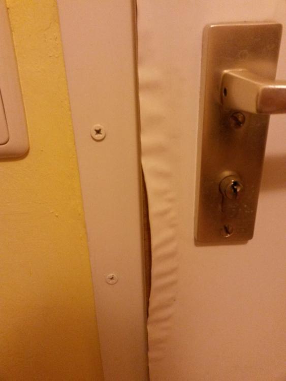

    bei mir löst sich an der Innenseite der Wohnungstüre die Folienbeschichtung langsam aber stetig.
    Woran kann das liegen? Das Holz darunter ist glatt und trocken, die Folie schlägt aber richtige Wellen.
    Feuchtigkeit und Hitze kann ich ausschließen. Die Vermieterin meint es sei unser Verschulden auch, bzw. vorallem weil wir es zu spät gemeldet haben.
    Sie möchte uns nun die Kosten für eine Instandsetzung übertragen obwohl es nicht unser Verschulden ist. Kann dies ein Verarbeitungsmangel oder schlechte Qualität der Folie sein?
    Bin über Ratschläge dankbar

    Was ist das denn für eine Tür, wegen der Folie?

    und dann sieht es noch so aus, als wäre die Kante nicht überklebt worden, sondern die Folie wurde einfach entlang der Kante abgeschnitten. Das kann so nicht dauerhaft funktionieren.

    sieht irgendwie 'billig' aus das ganze (rendite maximierung bei vermieteten objekten, viel spass noch beim auszug ...)
    An deiner Stelle würde ich der Vermieterin als Komprmoniss vorschlagen dass ein SV das ansieht ob's am Mieter oder am Objekt liegt. Richtig vertrauenswürdig sieht das für mich für eine Wohnungstür nicht aus.

    Die Tür sieht so aus, als ob sie schon viele Jahre auf dem Buckel hat. Ich würde dafür gar nicht zahlen.

    folien, die an kanten enden, können sich dort lösen. ist konstruktiv bedingt. damit wird es wahrscheinlich mietersache.

    Welche Farbe hat die Tür von außen? Bestimmt nicht weiß.
    Ich denke es war mal eine normale Holztür und würde von Vermieter laienhaft mit Folie überklebt, weil weiße Türen einfach in Momemt angesagt sind.
    Die Folie muss über die Kante gezogen werden und das konnte man nicht, weil auf anderer Seit halt holz bleiben sollte.

    Also darunter ist die Tür sozusagen eine feine sehr glatte Pressspanplatte. Die Kanten wurden nicht überklebt mit der Folie. Dass diese nachträglich vom Vermieter überklebt wurde glaube ich nicht da alle Türen im Haus so aussehen. Die Folie selber sieht aus wie mattes Fotopapier. Es war auch schon ein von ihr beauftragter Schreiner da der sich das angeschaut hat, aber keine Erklärung dafür hat.

    sorry - sehe gerade meinen fehler erst, muss natürlich vermietersache heissen!
    ich wage mal die these, dass die folie, wenn sie nachträglich auf das türblatt aufgebracht wurde, nicht geeignet für glatte spanplatten ist, wahrscheinlich sogar eine selbstklebende folie.

    Könnte auch noch zu Kleinreparaturen zählen.
    WEnn wärend der Mietzeit in der Wohnung durch Verschleiß kaputt geht, dann zahlt es der Vermieter. Ich denke in diesem Fall.
    Wenn die Kosten minimal sind wie 80-100 Euro, dann kann auch der Mieter zu kasse gebeten werden.
    Es kommt aber auf den Mietvertrag an und was da unter Kleinreparaturklausel steht. Oft ist die ungültig, dann muss der Mieter gar nichts bezahlen.
    So kenne ich das und genau da kann der Mieterschutzbund beraten und Vertrag überprüfen.

    Das ist seit ich hier mitlese glaube ich das erste Mal, daß ich von Dir lese, sich nicht an jemanden mit mehr Sachverstand zu wenden.
    Der Mieterbund muß ja nichts schreiben, was Dir als Vermieter dann quer im Magen liegt. Aber er kann sehr wohl beratend wirken, beispielsweise ob es in diesem Fall Mietersache ist oder auch nicht. Wo der Schaden herkommt ist ggf. unwichtig. Wichtig wäre aber, wer dafür zuständig ist.
    WENN das nach der Klärung der Zuständigkeit noch von Bedeutung ist, spielt die Schadenursache wohl keine Rolle mehr, außer es wäre ein Gewährleitungsfall o.ä. strittig. Aber mit den Spaxen im Rahmen sieht das für mich auch eher rustikal renoviert aus.
    Da man auf dem Bild nur einen kleinen Ausschnitt sieht, kann man das auch nur schlecht beurteilen.
    Aber man kann sehen, daß diese Folierung sich ablöst und nicht abgerissen wurde, z.B. mit dem Mantel oder Schlüsselbund beim täglichen Gebrauch.
