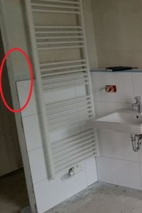

    bei uns im Bad ist nur halbhoch gefliest ( 1,20 m) sodass die Zargen der Tür zur Hälfte über Fliesen (Dicke 11 mm) und zur anderen Hälfte an der Wand entlang geht. Die Wand bekommt Malervlies und wird gestrichen.
    Der Maler sagt, dass er den Spalt nicht abdichten kann, da die Zarge im oberen Teil zu weit (11 mm) von der Wand absteht und er die Öffnung nicht zubekommt. Er empfiehlt die Fliesen so breit wie die Zarge an der Wand ist zu entfernen mit Trennscheibe und vorsichtig abklopfen.
    Ist das die richtige Vorgehensweise? Wie wird es richtig gemacht?

    Ich stimme hier R.B. zu - entweder Wandfliesen einkürzen, oder die Zarge bzw. das Futter auffüttern. Ich denke mal auf der anderen Seite siehts genauso aus?
    Was mir heirzu noch einfällt / auffällt: Es wäre vorab besser gewesen im Bereich des Handtuchwärmers mind. 3 Reihen höher zu fliesen bis zur Wandecke, da die dahinterliegende Fläche durch Handtuchaufhängen und Reinigen des HK optisch in Mitleidenschaft gezogen wird, diesen Bereich würde ich an eurer Stelle vom Maler mit "Elefantenhaut" oder Ähnlichem behandeln lassen...
    tante EDIT: Für den Maler auch keine schöne Arbeit hinter dem montierten HK zu spachteln, das Vlies zu kleben und zu Streichen - evtl. HK hierfür runternehmen? Anlage schon befüllt?

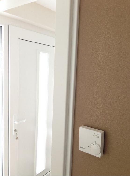

    Bei der Variante: an die Zarge heranzufliesen, gebe ich zu bedenken, dass je nach Fliesenstärke und Radiusgröße der Zarge, ein fast "flächenbündiger" Effekt entsteht, welcher nicht unbedingt schön aussieht.
    Ich habe mal ein Bild angefügt, welche eine Lösung mit einer Leiste aufzeigt. Ich finde diese Lösung bei direktem Blick auf die Tür ansprechender, weil unauffälliger.

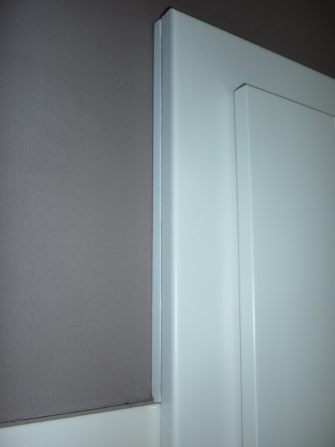

    Wir hatten das gleiche Problem. Wurde auch mittels einer Leiste behoben:

    Zum Heizkörper: Guter Punkt. Anlage ist zur zeit befüllt, der HK hat aber ein Absperrventil, sodass man den zum Spachteln, Malervlies kleben und Streichen abnehmen könnte.

    Ich sehe einen 'flächenbündigen' Effekt aber auch nicht problematisch - siehe Anhang. Mit Bodenfliesen mag es anders aussehen, die habe ich aber im Bild des TE auch nicht gesehen.[​IMG]
