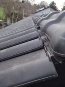

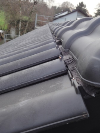

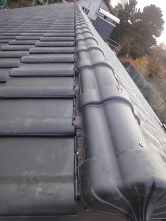

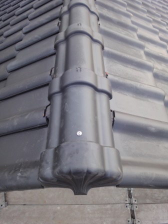

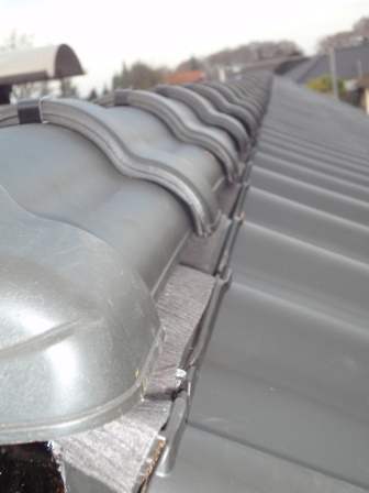

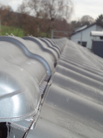

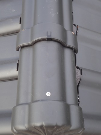

    wir haben unser Dach mit 160mm Aufsparrendämmungn dämmen und neu eindecken lassen, ist ein 250 m² Satteldach mit 22° und 30°. Mit den Anschluß der Dampfbremse etc. warern wir sehr zufrieden. Freitag wurde dann bis 16 Uhr eingedeckt. Heute bin ich aufs Gerüst gestigen und habe mir den First angeschaut. Die Ziegel sind durch die Firstpfannen nicht sehr weit überdeckt und man kann die Wasserableitungskammmern (heißt das so?) sehen. Ich denke das ist so nicht i.O., oder? Was kann der Dachdecker tun? Er kommt Dienstag für Restarbeiten ...

    Das was du siehst sind die Kopfverfalzungen, die die Regensicherheit der Eindeckung erhöhen soll. Kopf- und Fußpfalz greifen quasi ineinander und sorgen dafür, dass auch bei flacher Neigung durch Windanströmung das Oberflächenwasser nicht in die Überdeckung gedrückt wird und damit unter die Eindeckung gelangt. Zumal hier ein Grat-First-Band benutzt wurde, was zusätzlich Lüftungs- wie Regensichernde Eigenschaften hat. Es gibt auch vollkeramische Firstziegel + Ziegel die sowas überflüssig machen.
    Welcher Typ und Hersteller wurde denn eingedeckt? Theoretisch sind alle zirka Maße beim Hersteller auf der Internetseite ersichtlich. Wie weit die erste Ziegelreihe aus dem First gezogen wird gibt quasi die Dachneigung vor.

    Jacobi J11v heißen die Ziegel. Einige Ziegel ( in der Mittes des Firstes) sind komplett unter dem First, auch mit ihren Kopffalzunngen. An den Firstenden liegen so 2-3cm der Kopffalzungen frei, auch Schraubenköpfe von den Ortgangziegeln sind zu sehen. hätte man die Lattung nicht so machen können , dass die Falzungen komplett unter dem First liegen?

    Wie gesagt, die Maße stehen auf der Internetseite. Ich kann hier jetzt schlecht raten ob die Firstallte zu tief ist, was ich nicht glaube, oder ob die Firstreihe zu weit nach unten gezogen wurde. Man kann hier nur mutmaßen. So wie auf den Fotos sehe ich jetzt aber kein Grund, das Wasser hier eindringen würde.
