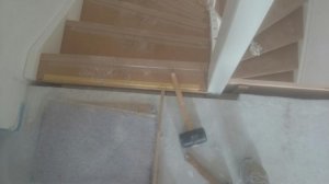

    ich habe da mal wieder eine Frage und zwar geht es darum den Spalt zwischen Estrich und dem Stirnbrett der Treppe oben bei der Galerie zu verfüllen.
    Auf der einen Seite liegt das Brett noch fast bündig am Estrich (0,5cm), über die Länge wird der Spalt aber 2,5cm breit!
    Wir wollen oben Teppich verlegen, welcher aktuell wohl einfach "abknicken" würde und sich in die Ritze schiebt. Deshalb die Frage, wie ist dieser Zwischenraum am Sinnvollsten zu verfüllen? Ist Bauschaum ein geeignetes Mittel?
    Es handelt sich um eine Buchenholztreppe und ich würde den Teppich gerne bündig an ans Stirnbrett legen. Gibt es dabei eventuell noch mehr zu beachten?
    Gruß und vielen Dank im Voraus.

    Ein Bild würde aufgrund der Beschreibung weiter helfen
    Nein ,Bauschaum dürfte nach der Beschreibung nicht geeignet sein.

    schneidet einen teil des estrich raus ca. 10 - 15 cm vor der stufe, setzt einen winkel auf die rohdecke, der mit oberkante treppenstufe dann abschliesst und 5 mm abstand von der stufe hat. dann füllt ihr den estrich wieder an mit trennstreifen am winkel. die estrichfuge nachher verharzen oder gleich epoxi-estrich einbauen. dann könnt ihr euren teppich legen.
    wenn dann der winkel mit oberkante teppich bündig abschliesst, dann passt es!

    Ich wollte schon längst mal ein Bild nachreichen, aber leider war in den letzten Wochen einfach zu viel los.
    Erst mal vielen Dank für Eure Antworten. Anbei das ein Foto, welche verdeutlich worum es mir geht. Letztlich den Spalt zwischen dem Holz der Treppe und dem Estrich. Ich will halt vermeiden, dass der Teppich dort abknickt und sich in den Spalt schiebt...
    Gruß und vielen Dank für Eure Hilfe.

    Es ist relativ egal, was Du da reinstopfst, solange es Estrich und Geländer nicht starr verbindet und dem Estrich die Bewegungsfreiheit lässt. Randdämmstreifen wäre eine Möglichkeit.
    Gruß Lukas

    Mit Bauschaum verschmierst du das Holz.
    Randstreifen aus PE-Schaum ans Holz stellen, zwischen Estrich und Randstreifen kannst du dann Bauschaum benutzen. Blos nix festes in den Spalt füllen, sonst wird es eine Schallbrücke.

    so wie Lebski es gesagt hat, ist es für teppich ok !

    Randdämmstreifen ist auf dem Foto das blaue Teil zwischen Estrich und Wand !:28:
