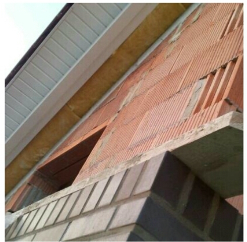

    Wir haben, s. Bild, unten Klinker+Glaswolle, und darueber kommt wdvs.
    Meine frage nun. Muss da noch ein richtiger abschluss/trennung zwischen klinker und wdvs, also mit ner platik- oder aluschiene... Oder kann das wdvs einfach drueber montiert werden? Ggf. koennte doch dann aber eine hinterlueftung entstehen, da ja die klinker lueftungsfugen haben....
    Und oben beim dach, s. Bild, ist ja auch wieder glaswolle... Muss da noch ne trennung(brett oder so) zwischen wdvs und glasswolle?
    Vielen Dank an Euch!!!

    Unten gehört eine Schiene hin, dadurch bekommst du eine Tropfkante...

    Ist die schiene nur wg. der tropfkannte notwendig?
    Wollte erst ne tropfkantenschiene machen, aber wir haben die oberste reihe klinker als rollschicht gemauert...somit kann da nichts rein laufen. Und das wdvs ist ca. 3 cm duenner als der klinkeraufbau. Also da springt die wand etwas zurueck(ist so gewollt).

    Und du willst ernsthaft von unten gegen Dämmung gucken?

    Wenn das wdvs dicker waere, dann wuerde ich doch gegen die daemmung gucken...? Also wenn es ueber die klinker rausragen wuerde...
    Oder meinst du die glaswolle oben am dach?
    Weil die ist noch weniger als das wdvs. also die sieht man so oder so nicht mehr dann.
    ...aber waere hier noch ne trennung zwischen wdvs und glaswolle noetig?

    paul - bei dir fehlt es einfach an ein paar detailplänchen. die details unten wie oben bedürfen der geistigen vorarbeit. ob das gut geht, zeigt sich später.

    @rolf: damit hast du bestimmt recht.
    Also gibt es bei sowas, uebergang klinker/wdvs, keine grundsaetzlichkeit, wie der uebergang gemacht werden muss.... ?

    die grundsätzlichkeit bei materialwechsel mit geometrischen veränderungen heisst planen. ohne ist es lotteriespiel mit zufallstreffer.

    wenn du ohne Tropfkante hier planst gibt es auf dauer für dich Probleme (das wasser läuft an der WDVS herunter auf die Klinkerrollschicht ist diese mit Gefälle nach außen gemauert läuft das Wasserr an der Klinkerfassade weiter, ist es mit gefälle zum Haus gemauert kommt es hier zu Stehenden Wasser) . Dies kann zu verunreinigung der Fassade führen .
    Im Winter kann es bei stehenden wasser zu Frostschäden in der Verfugung kommen .Sollte die Verfugung fehlstellen haben dringt dir Wasser in die Hohlschicht.
    Ist im Klinker unter der Rollsicht eine Z-Isolierung eingebaut.
    Ich würde hier immer mit Tropfkante planen ,sieht nicht so gut aus ist aber aus meiner Sicht erforderlich .
    Im Anschlußbereich WDVS-Dachdämmung sehe ich so keine Probleme.
    Wenn ich mir nun den "Versatz" im Bild anschaue, dann kann das WDVS doch nur überstehen ... #am Kopf kratz#
    Bist Du Dir sicher, dass Du hier das Wärmedämmverbundsystem meinst und nicht etwa nur den reinen Aussenputz?

    Ich glaube die Perspektive täuscht hier. Da liegt doch ein Brett mit min. 20cm breite auf der Mauer, also ist da schon ein grosser Versatz.
