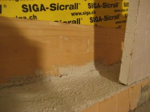

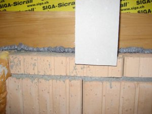

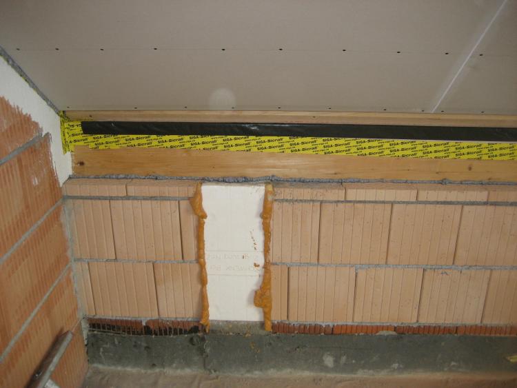

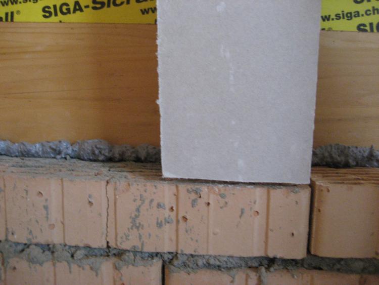

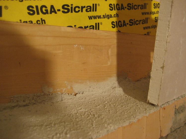

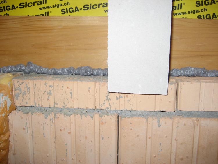

    ich wollte Fragen wie ich am besten die Gipskartonplatten am Übergang Kniestock Dachschräge im Bereich der Fußpfette (Bild 1) anbringen soll , es wir dann alles miteinander verputzt.
    1. Gipskartonplatte am Kniestock überlappen lassen (Bild 2, Bild 3)
    2. Gipskartonplatte am Kniestock bündig (Bild 4, Bild 5)
    was haltet ihr davon? gibt es andere Vorschläge und Möglichkeiten?

    Du solltest Dir Gedanken über die Luftdichtigkeit machen. Erstens der Bauschaum unter der Fußpfette kann es ja nicht sein (wo liegt die eigentlich statisch auf, hoffentlich nicht auf Bauschaum?) und zweitens normalerweise wird die Luftdichtigkeit durch Naßputz der Wand hergestellt. Also muss Du noch etwas mehr machen, wenn Du es in Trockenbauweise machst ...
  4. roadflower
    roadflower
    5. Januar 2012
    Elektroinstallateur
    Grasberg
    Also bei mir habe ich die Dampfsperre über die Fette gezogen und mit primur auf den Steinen geklebt. Habe dann die Steine geschnitten und bis an die Schräge ran gearbeitet das ganze hat der Putzer dann verputzt. Vorteil keine 2 Materialien auf einer Wand. So wie es jetzt bei dir ist, ist die Fette nicht vor Feuchtigkeit geschützt.
