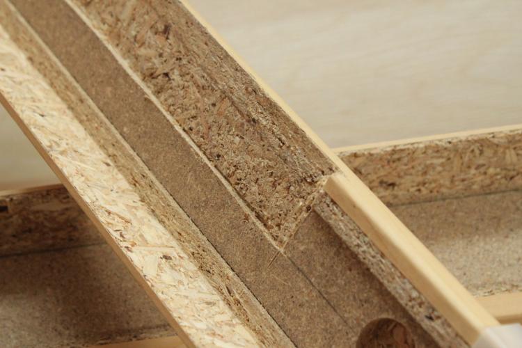

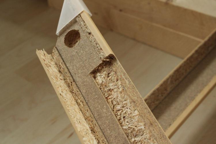

    Ich habe die Zargen in oberen horizontalen Bereich ausgefräst um dort die Zargenlüftung herzustellen. Dort habe ich dann auch nicht ausgeschäumt. Anbei mal ein Bild von dem Zargenteil.

    Kater432:
    Genau so habe ich es auch vor. Vielen Dank für die Bilder.
    Welches Werkzeug hast du benutzt?

    Ich denke mit ner oberfräse und dem richtigen Einsatz wäre es am besten. Ich hatte dann so eine Minihandkreissäge genommen wo die schnitttiefe eingestellt werden kann. Hatte ne oberfräse ausgeliehen, aber keine Ahnung welchen Einsatz ich holen soll (gibt ja nur gefühlte 1000stück) und ewig überlegt. Hatte auch noch zeit bis zum Einbau. War schon drauf und dran bei nem Schreiner ranzufahren und dies dort machen zu lassen. Würde ich vermutlich jetzt aber von Anfang an machen lassen, zumindest preislich fragen. Der sollte dies eigentlich wenn nur das obere Teil kommt Rück zück erledigt haben.
