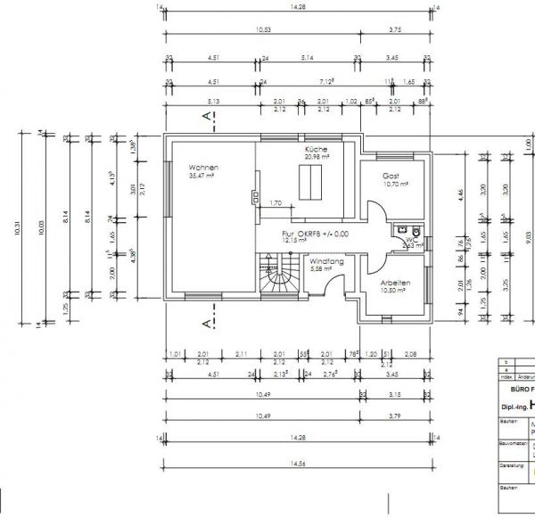

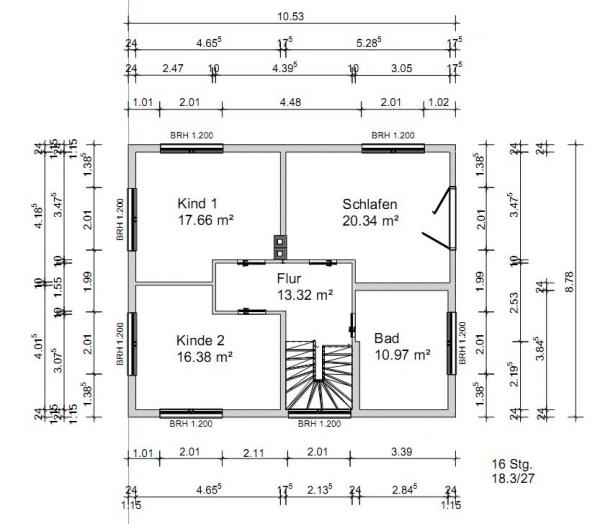

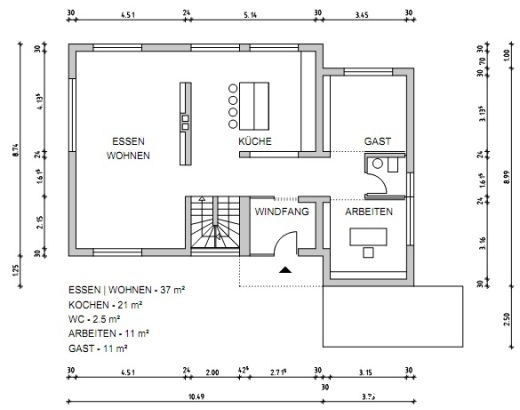

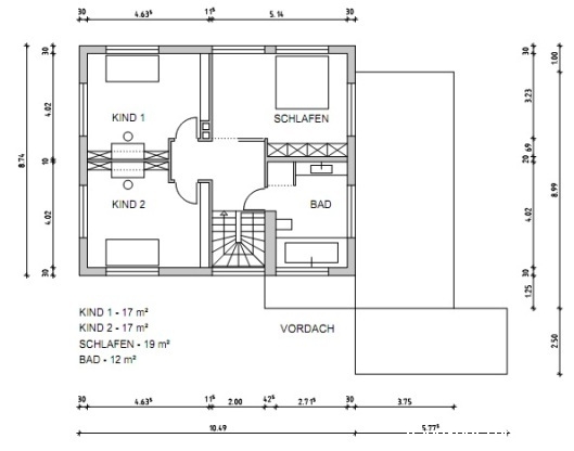

    anbei unsere momentan favorisierte Idee für einen Umbau eines Hauses von 1960. Der Bestandbau ist noch 1,5 geschossig, wir möchten dem ganzen aber gerne mehr einen modernen Look geben. Norden ist oben, so ca. auf halb eins. Rückmeldungen sind zu allem willkommen, wir haben selber noch hier und da Fragezeichen. Ich halte die aber erstmal zurück, wenn kein anderer das von sich aus sieht, ist es vielleicht gar nicht so wild. :e_smiley_brille02:
    Zum Altbau. Die Aussenwände sind im EG alle Bestand, das OG wird abgetragen und komplett neu aufgestockt. Ebenfalls tragend sind die Wand zwischen Diele und Küche sowie zwischen Küche und Wohnzimmer (und natürlich zwischen großem Baukörper und Anbau). Das Haus ist unterkellert.
    So, und jetzt bin ich gespannt was an Kommentaren kommt. :bounce:

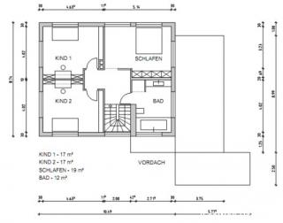

    Nu, die Süd / Westterasse scheint noch zu fehlen.
    Wenn man die Tür zum Schlafzimmer noch etwas schiebt, hätte dahinter noch Schrank Platz (Aber wegen des Fensters nur begrenzt). Wohin schlägt die Tür eigentlich auf? (oder Schiebetür?)
    Zugang zum Dachraum ist wo? (Vermutlich im oberen FLur, da Dachhöhe vermutlich volle nutzung gerade ausschliesst - 5° mehr, und es gäbe deutlich mehr Platz...)
    Fenster über Badewanne wird meist nicht gerne gesehen, ist aber bei 2 Fenstern im Bad kaum zu umgehen.
    Auf dem Anbau ist eine Terasse? Dann Fenster zum Bad zumachen (fühlt man sich wohler), und ggf. Bad umgestalten. Es sei denn der Einblick / Ausblick bzw. auch ggf. Austritt ist wirklich erwünscht.
    In den Flur öffnende Badtüre ist zwar platzsparend, manche mögen dies aber nicht. (Ich glaube Baumal ists,d er da immer Fahradhelme empfielt)

    Ich fände eine Dusche für den Gast gut, wobei mir Arbeitszimmer und Gast auch so schon beengt vorkommen. frage mich ob nicht evtl. ein großes kombiniertes Arbeits-/Gästezimmer besser wäre.
    Wo soll das Sofa stehen und wo der Fernseher hin?
    Die Badtüre nach Außen find ich auch nicht optimal. Das müsste sich doch auch anders machen lassen.
    Insgesamt gefällt mir aber die klare Gliederung!

    mir gefällt das Klare. Ok, wenn ich richtig sehe, ist im Gäste-WC ein bodentiefes Fenster. Wäre evtl nicht meins, da ich jedes Mal beim Verlassen des Hauses schauen würde, obs auch wirklich zu ist.
    Wenn ich richtig verstehe, liegt die Küche nach Norden?
    Habt Ihr das EG schon entkernt?

    Stimmt, das bodentiefe WC-Fenster im Anbau hab ich garnicht bemerkt - da muss wirklich noch ne andere lösung her... Von der Aussenansicht her ja verständlich - vielleicht den Flügel teilen, und unten ein lakiertes Glas oder ähnlicher einsetzen. das wäre von aussen fast gleich aussehend, für den Nutzer aber Blickdicht wie eine Wand.

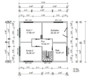

    Danke (mit einiger Verspätung zugegebenermaßen) für die Rückmeldungen, Ihr seht, dass ein paar Sachen durchaus eingeflossen sind. Hier die finalen Grundrisse im EG und OG und auch die momentane Idee wie wir die Bäder aufteilen wollen.
    An der Wand Schlafzimmer/Badezimmer passt jetzt ein 3m Schrank hin, dafür ist die Aussenwand da ein wenig dünner geworden. Die große Fensterfront im EG nach Osten haben wir geteilt und die Fenster sind nicht mehr bodentief. Auf der Seite sind wir relativ nah am Nachbarn und bodentief hat da nicht wirklich gepasst. Auch im Schlafzimmer ist ein Nordfenster weggefallen, ebenso das ehemals geplante Fenster im Bad nach Süden. Das war insgesamt etwas viel Fläche, im ersten Entwurf noch eher bestimmt durch die äussere Symmetrie, am Ende haben wir dann versucht doch ein bisschen mehr die Abwägung zwischen Symmetrie und Nutzbarkeit zu finden.

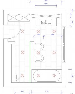

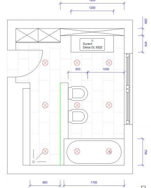

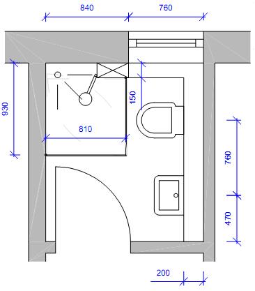

    Bei dem Gäste WC und dem Bad oben sind wir nochmal mit einem Innenarchitekten ran. Türen öffnen jetzt nach innen und die Dusche im Gäste- WC haben wir auch hinbekommen. Das grüne im Bad ist eine hohe Glasscheibe, die Duschabtrennung im Gäste-WC ist normalerweise eingeklappt (verdeckt dadurch die Armatur) und macht dann den gesamten Raum nutzbar.

    die wc und badalternativen gefallen nicht. du und wc funktionieren so nicht. dusche im eg fehlt.

    Ich steh auf dem berühmten Schlauch. Im EG ist doch eine Dusche. Warum funktionieren Du und WC so nicht? Ich denke Du beziehst das aufs Obergeschoss, richtig? Bedenken eher bezüglich Ausführung oder passt es für Dich von der Gestaltung hier nicht?
    Zum Gäste WC: Ganz schwere Geburt. Wir haben auch mit Duschtasse schmal und lang hin und her geschoben, aber irgendwie wird es immer eng.

    Du hast beim großen und kleinen Geschäft auf jeden fall die Gelegenheit gleichzeitig deine Füße zu duschen. Praktisch. Auf jeden Fall wirst Du immer mit den Füßen in der Dusche stehen....Wie wärs mit einer gefliesten Dusche, also ohne Duschtasse. Das schafft optisch mehr Freiräume.

    Ich kann es mir nicht verkneifen: Bei Magen Darm kann das schon praktisch sein so.
    Scherz Beiseite, ich finde die Grundrisse allgemein richtig klasse (Laienmeinung) und könnte mir gut vorstellen dort zu leben.
    Könnte man im Gästewc die Toilette nicht an die "Fensterwand" setzen?

    Ok, jetzt hab ich es glaube ich. Ich vermute die Duschtrennwand hat euch in die Irre geleitet, die Umrandung der Dusche ist keine Duschtasse sondern zwei Glaswände die man wegknicken kann und die dann direkt an der Wand liegen. Die Dusche ist als geflieste bodengleiche Dusche geplant. Ich versuche mal später den Grundriss mit Wänden geklappt nachzuschieben. Mit dem kleinen Gefälle vor der Toilette habe ich auch noch ein wenig Sorgen, aber irgendeinen Tod muss man sterben fürchte ich.

    im grundriss erdgeschoss gesamt ist keine dusche dargestellt, deswegen schrieb ich alternative.
    das mit der einklappbaren tür habe ich jetzt begriffen. trotzdem finde ich die idee nicht gut. stell dir vor, dort hat jemand geduscht - gast. ein anderer besucher mus gleich drauf auf den topf, oben ist auch dicht, die kinder sind im bad. jetzt sitzt man auf dem thron und füße - mit schuhen oder auf socken - stehen im feuchten. ich würde so etwas grundsätzlich niemandem planen oder bauen.
