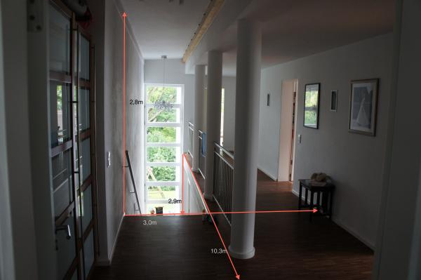

    So wie Sie schreiben, brauchen Sie nicht oben mehr Leistung, sondern unten im Treppenhaus.
    Der Wunsch nach Wandheizung im DG hat doch nichts mit Ihrem Problem zu tun, oder?
    Offenstehenlassen der Tür zum Treppenhaus ist tatsächlich nicht zielführend und führt (wie Ihre Erfahrung schon zeigt) in der Regel zu Problemen.
    Haben Sie ein zum Untergeschoß hin offenes Treppenhaus? Vielleicht sollten Sie dort eine zusätzliche Heizfläche einbauen. Damit dort zusätzliche Leistung zur Verfügung steht. Alternativ auch im EG, müsste man vor Ort sehen.
    z.B. Heizflächen mit hohem Strahlungsanteil.

    Das hängt in gewisser Weise zusammen. Ich habe von der Gallerie mal ein Foto angehängt, dass man es sich besser vorstellen kann.
    Die eingezeichneten Maße habe ich eben mal ausgemessen und können schon um +/- 10cm abweichen.
    Man muss sich jetzt vorstellen, dass der Heizkörper aktuell gleich rechts vom Fotografen an der Wand montiert ist. Oben drüber kommt direkt das Dach.
    Wenn man die Treppe runter geht, dann ist unten am Treppenabsatz rechts eine Glastür, durch welche man in das darunter liegende Geschoß kommt. Der Treppenabgang hat unten logischerweise immer sehr niedrige Temperaturen. Ich habe bereits unter der Treppe entlang Heizungsrohre verlegen lassen, aber noch nicht angeschlossen. Als nächster Schritt wird am Treppenabsatz unten ein Durchbruch durch die Kellerdecke gemacht und dann dort Heizung angeschlossen.
    Jetzt kommen wir zu der Wandheizung. Ich habe an der Wand links im Bild sehr viel Platz. Ich überlege entweder Designheizkörper überienenader zu platzieren oder eben in der Nähe der Fenster eine Wandheizung. Die dan vorstehende Fläche könnte man sehr gut optisch einbinden, indem man diese am Ende mit Airbrush veredelt. Ideen habe ich da genug. Wenn ich das Thema dann gedanklich weiterspinne, dann könnte ich die Wand rechts im Bild ebenfalls komplett mit Wandheizung versorgen und dort dann jeweils auch den Durchbruch in die dazu gehörigen Zimmer (kann man schlecht sehen, es sind insgesamt 4 Zimmer und hinter dem Betrachter ein großes Badezimmer) machen. Dort dann jeweils eine weitere Wandheizung entlang der Innenwände. Die Heizkörper der gesamten Etage würden dann überflüssig.
    Es ist also zur Lösung des Problems hier nicht vonnöten, aber eine Überlegung wert.

    Wenn man mal von dem zuvor geposteten Foto ausgehen kann, schaut mir das Häuschen schon ziemlich fertig aus.
    Da jetzt nachträglich eine Wandheizung zu installieren wäre schon ein erheblicher Aufwand mit allem Zubehör (Schutt, Verdreckte/zerkratzte Böden, etc,pp...)
    Ich glaub nicht, daß sich der Aufwand dafür steht- aber wenn's sein muß...
