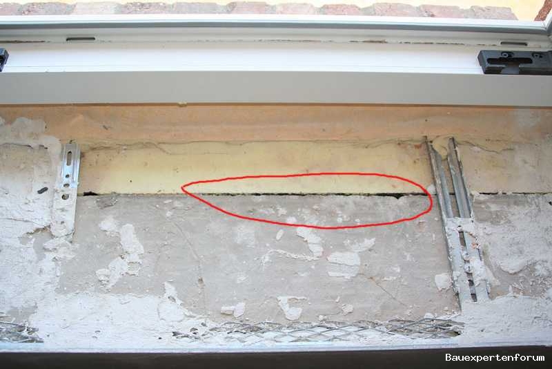

    kürzlich wurde bei uns der Blower Door Test ausgeführt.
    Als dieser auf Unterdruck lief, also die Luft aus dem Haus heraus gesogen wurde, pustete es an folgender Stelle bei unseren Fenstern raus wie bei einem Fön:
    Zwischen dem Dämmstreifen und dem Mauerwerk ist dieser Spalt den ich mal rot markiert habe.
    Das Ergebnis des BDT war OK (2,5) und der Ing. meinte, da bräuchte man nichts machen, denn da kommen ja noch die Fensterbänke drauf. Die liegen in einem Zementbett (oder Mörtel oder was auch immer...) und dadurch ist das dann dicht.
    1. Frage: Ist das so ? Braucht da nichts weiter gemacht werden. Ist das nicht eine Kältebrücke ?
    2. Frage: Was ist z.B. in der Küche ? Da kommt KEINE Fensterbank drauf, da läuft die Arbeitsplatte rein. Dann muss das doch vorher irgendwie zugemacht werden oder ?
    Danke im voraus für eure Tipps.
