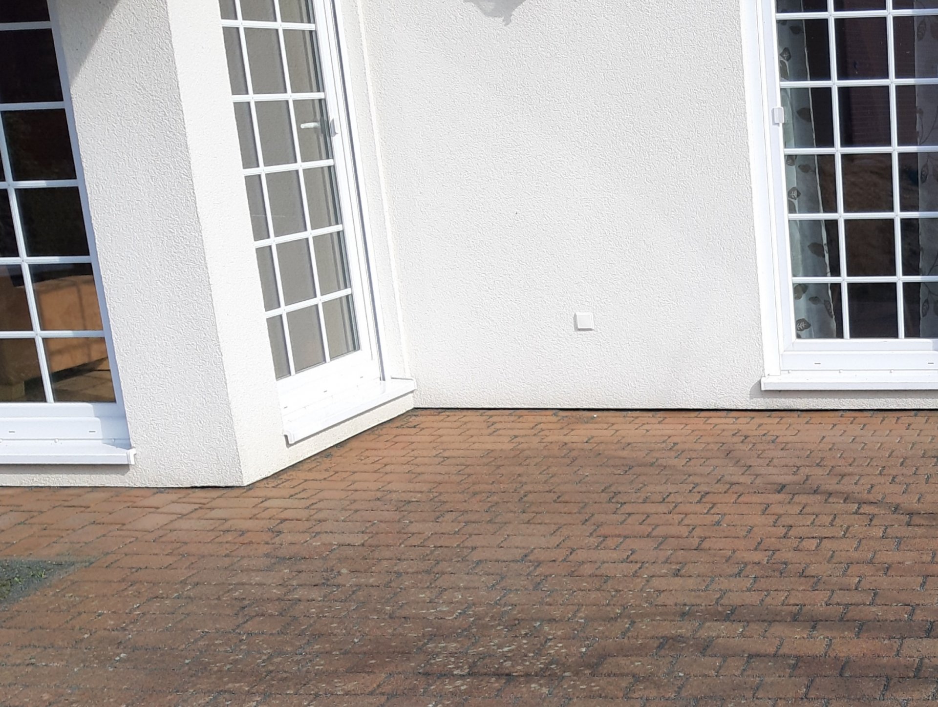

    der Titel sagt es schon, wir haben eine ungedämmte Bodenplatte und das WDVS schwebt kurz über dem Boden (siehe Bild anbei).
    Diese Ausführung hat leider einige Nachteile.
    Zum Beispiel lieben Mäuse diesen Spalt und die Dämmung und es sammelt sich dort Dreck und Laub.
    Wie würdet ihr es lösen?
    Ausbuddeln und die Bodenplatte nachträglich dämmen lassen?
    Wenn ja wie genau und was müsste man dafür wohl auf den Tisch legen?
    Oder gäbe es vielleicht eine einfachere Lösung?
    So bleiben kann es aufjedenfall nicht.
    Bin für jeden Tipp dankbar.
    LG
    Dennis

    Ist das Pflaster überall so hoch um das Haus?
    Bist Du Dir sicher, dass der Sockel ungedämmt ist?

    Jap, habe da schonmal Steine weggenommen, vor Bodenplatte ist noch eine schwarze "Folie" und dahinter der Beton.

    Ja überall, mal ein bisschen mehr mal ein bisschen weniger.

    Ja und vermutlich die Abdichtung mit ergänzen.
    Nein.

    Okay dann führt wohl kein Weg daran vorbei, danke für die klare Antwort!
