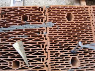

    Aber mir ist gestern aufgefallen, dass der Aufbau des Ziegel variieren kann (s. Bild). Ist das in Ordnung oder ist das ein anderer Stein. Ich finde den parallelen Aufbau nicht in der Zulassung. Der nennt sich auch WX09 und nicht WH09, hat aber mal wieder die gleichen Eigenschaften.

    von wem kriegen Sie Ihre Informationen ???
    beide gezeigten Steine sind definitiv "KEINE" Coriso (!)
    den linken Stein würde ich einer WLG von 0.12 zuordnen (!)
    beim rechten Stein ist das schwieriger möglich von 0,10 bis 0,14 (!)
    können Sie mal die genaue Bezeichnung die auf den Steinen steht
    hier einstellen (nicht das was Ihnen der Ausführende so erzählt)

    laut den Fotos, würde ich sagen:
    Links: W11
    Rechts: W10
    Das mit dem Coriso war erst im OG, oder ? (Beitrag #5)

    Nix Coriso
    Jetzt wirds ja immer dreister, Dein BU hat wohl seine Lagerbestände geräumt und Resteziegel vermauert.
    Beim rechten Stein auf dem Bild handelt es sich vermutlich um einen Unipor W-09. Die Produktauswahl der Ziegelei ist etwas bemerkenswert. Der Ziegel WH09 ist zwar bei der Produktauswahl angegeben, im zugehörigen Datenblatt heißt er dann auf einmal W-09.
    Der linke Stein ist offensichtlich ein WH-08 Coriso - nur mit Coriso hat der nichts zu tun. Vielleicht hast Du Glück, die Baustelle befindet sich gerade im Versuchsstadium und die Steine werden noch vor Ort mit dem sogenannten "Minderalgranulat" befüllt.
    Das Steinerätseln auf der Seite mit den Zulassungen habe ich aufgegeben.

    Hörl-Hartmann gewälzt und konnte die beiden Ziegelochbilder
    überhaupt ned zuordnen ... daher trifft Dein Zitat mit
    dem Ziegelraten voll zu ... normal gibt´s für jeden Ziegelstein
    eine Zulassung und zur Zulassung das passende Ziegellochbild
    aber was iss heut noch normal ?

    Hallo Josef beim Lochbildraten artet das Coriso-Rätsel langsam zum "Curiosum " aus. Beim Link findest Du beim Download in der vorletzten Zeile zunächst
    - die Zulassung für den WH-Ziegel,
    - im Download der Anlage schließlich die verschiedenen Lochbilder und
    - im Download der Ergänzung wird aus dem WH der Coriso - "so einfach" geht das.

    Lochbild in der Zulassung geht ja noch klar ... aber auf dem
    Bild haben beide Grifflöcher wie verträgt sich des ???
    vor vielen vielen Jahren hatten wir uns beim Manfred Niedermayer
    beschwert warum die Wärmedämmziegel der neuen Generation
    keine Grifflöcher mehr haben ... die damalige Antwort hat mich verblüfft ...
    diese Grifflöcher haben in Versuchen ergeben daß es dadurch zu einer
    Schall- und Wärmeschutzverschlechterung kommt.
    Folgende Worte von ihm sind da bleibend im Hinterkopf geblieben:
    Willste guten Schall- und Wärmeschutz, dann frag ned nach Grifflöchern (!)

    noch einmal zum Bild:
    der linke Stein entspricht ungefähr der Zulassung (Anlage 10) des WH09 von Unipor:
    http://www.unipor.de/fileadmin/templates/main/images/zulassungen/Z_17.1_935_Anlagen.pdf
    der rechte Stein ist dann der WX09:
    Die werden auch nachträglich nicht gefüllt.
    Der Coriso kommt erst im OG zum Einsatz. Davon kann ich dann nächste Woche berichten.
    Ich finde es nur komisch, dass hier verschiedene Ziegel in der Aussenwand meines Hauses verbaut werden. Wo soll das denn noch enden?
