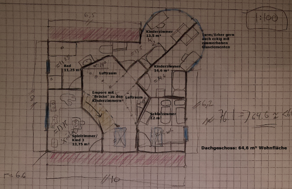

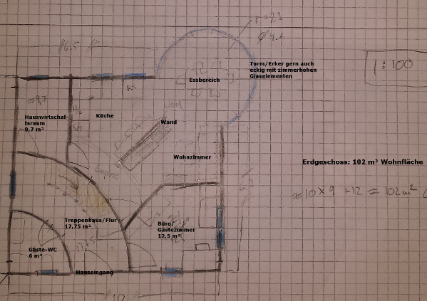

    Wir waren bislang bei einigen Massivhauskomplettanbietern und haben uns nicht immer 100% wiedergefunden (z.B. wollte ein Anbieter auf Gedeih und Verderb eine Abluftwärmepumpe einbauen, ein anderer wollte nicht über den Wandaufbau reden) - lange Rede kurzer Sinn: Wir wollen nun noch als Alternative einen Architekten beauftragen (auch wenn es erstmal 1000 €+ kostet) und haben dazu unser "Wunschhaus" laienhaft im Format 1:100 auf Papier gemalt. Bevor wir uns total lächerlich machen, wäre es schön, wenn ihr eure Meinung dazu abgeben könntet :bounce:
    Der "runde" Erker/Turm wird wohl eher ~5-7-eckig und mit raumhohen Glaselementen gestaltet werden.
    Wir dürfen nur eingeschossig bauen (daher die Idee mit dem Luftraum zur Verringerung der Wohnfläche im Obergeschoss)

    Dafür habt ihr allerdings gute Chancen... bei mir allein schon wegen der Verwendung des hochtrabenden Begriffs "Designentwurf"
    Und nein, euer Designentwurf "macht" keinen Sinn... er ist eher ziemlich sinnfrei, und ich glaube, ihr dürft euch noch auf viele interessante Kommentare gefasst machen...

    Huiuiui. Ich muss erstmal Popcorn holen....
    Mal im Ernst. Wir haben auch zwei Kreise im Grundriß - ich hörte später mal den Spruch
    "Wenn der Architekt nix weiß - dann mal er einen Kreis"... *hüstel*
    Ich habe mich insbesondere bei den Sockelleisten ein wenig darüber geärgert...
    Naja - zu Deinem Entwurf: Ich würds nochmal versuchen, vielleicht mit weniger Alkohol.
    Oder versuch dir mal an den etwas engeren Stellen vorzustellen da wirklich vorbeikommen
    zu müssen. Stichwort: Bad zwischen Waschbecken und Wanne, oder im KiZi.
    Das ist gruselig, auch wenn ich grundsätzlich aufgelockerte Sachen mit Rundungen mag.
    Vielleicht wären die google Suchbegriffe "biberach schneckenhaus" was für dich :)

    das OG sieht in der Mitte aus wie ein ausgestreckter Mittelfinger :wow
    Ansonsten - tu's nicht.
    Überleg dir was du haben möchtest (in Worten) und geh damit zum Architekten.
    Ich wünsche dir viel Erfolg bei der Suche und hoffe du findest einen fähigen Archi, der dir einen tollen Entwurf zaubert.
    Den hier vergiss lieber.
    Die Verkehrsfläche ist hoch, die Raumzuschnitte suboptimal (wie möchtest du allein im Bad zwischen Waschbecken und Wanne entlang?), runde Wände sind sauteuer und machen dir nur Ärger (Türzargen? Steckdosen? Regale?) usw.

    Dass man hier nicht zaghaft ist, hatte ich ja schon mitbekommen :lock aber danke für die Ehrlichkeit!
    Okay - dann wieder ans Zeichenbrett ;) - naja - ich habe hier eine Batterie an Standardgrundrissen von zig Hausanbietern - dachte ich versuch mal was anderes, aber vielleicht ist das einfach das Haus was alle bauen... weils gut ist. Meine Frau hat ein rundes Treppenhaus gemalt und alle anderen Räume drum herum gezeichnet - vielleicht ist das besser :D
    Aber mal im ernst: die Rundungen kommen sogar von dem Architekten den wir fragen wollen (Bekannte bauen mit Ihm - und die haben viele Runde/Ovale Elemente)

    Man kann durchaus auch Gebäude mit Rundungen entwerfen.... wenn man´s kann (!) - und wenn es "Sinn macht", sprich wenn es im Rahmen eines schlüssigen Entwurfs-Gesamtkonzepts unter Berücksichtigung aller möglichen Randbedingungen (von innerer Funktion und Nutzbarkeit bis zu städtebaulicher Einfügung) passend ist.
    Aber so wie auf deinen Skizzen dargestellt - Bögen und Schrägen in eine rechteckige Hülle gequetscht, mit einem Satteldach darüber und einem angepapptem Türmchen - ist es einfach nur verkrampft... gestalterisch passt nix zusammen, von der Funktionalität ganz zu schweigen.

    wie gross ist denn der planer? hab da meine bedenken, dass der zugang zum wohnzimmer unter der treppe nur auf knien möglich ist.
    -----> zurück auf null. aussenmasze sind nicht gleich wohnfläche.
    og hab ich deshalb nicht mehr angesehen.

    Davon mal abgesehen: Was ich eine saugeile Idee find ist die Brücke über den Luftraum mit dem Kinderzimmer im Turm. Nehm ich. Sofort, ohne Bedenken. AAABER! DANN bitteschön die Brücke als Zugbrücke ausgebildet. Sehr geil :) Endlich mal zuverlässig einen Rückzugsraum den die kleinen Ritter und Knappen nicht so schnell stürmen können...

    Die polygonalen 'Rundungen' passen einfach nicht, da stimmt das Konzept nicht,
    es wirkt viel zu verspielt und sorry 'ahnungslos'.
    Entweder:
    1.) rund, dann aber auch richtig mit stimmigen Konzept,
    oder man bleibt
    2.) beim rechten Winkel,
    3.) ein Mix geht auch.
    Ich denke ihr solltet Euch darüber klar werden, was ihr wollt,
    1+3 sind (u.U. wesentlich) anspruchsvoller in der Umsetzung (Anspruch: Designerhaus?),
    als der gute alte rechte Winkel.
    Der Blüchi hatte das mal formuliert mit 'im Windschatten der Metamorphen' oder so ähnlich;-)
    Klar sollte auch sein, dass sich solche Wünsche etwas monetär niederschlagen.
    Es ehrt Euch, dass ihr das mal mit Bleistift zu Papier gebracht habt und nicht mit Hausplaner-CAD auftaucht,
    allerdings sind eure Grundrissideen nicht so der Bringer, im OG wirds zum Supergau.
    Deswegen, laßt den zeichnerischen Teil weg und geht mit einem Raumprogramm zu einem Planer,
    wenn der Wunsch nach runden Elementen zwingend vorhanden ist, fixiert ihn einfach im Pflichtenheft/Raumproggi.
    Ich denke aber, es wird im Endeffekt eh ein rechtwinkliges Haus werden ... (egal von wem)

    Ich kenne auch einen Archi,der gerne runde Entwürfe konzipierte .
    Das Geile daran war,das man die Rundungen nur innen hatte und die Fassade war eckig.
    Leider weilt er nicht mehr unter uns.
    Das mit der Brücke im Luftraum/z.B Flur, finde ich persönlich super.
    Das hat was.
    Besonders dann,wenn der Übergang aus Glas ist.
