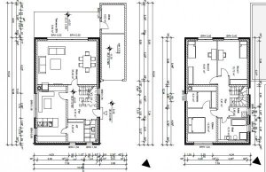

    wir müssen ein Einfamilienhaus mit einem relativ schmalem Grundriss mit relativ gering-durchschnittlichem Budget planen. Ein junger Architekt meines Freundeskreises hat einen ersten Entwurf für uns gemacht und wird uns auch während den weiteren Bauphasen begleiten.
    Ich frage mal direkt und klar: Kann man so was bauen? Oder soll ich den kompletten Entwurf in die Tonne kloppen? :yikes (ungern)
    Bin für jede Bemerkung dankbar...
    Zu unserem Grundriss:
    • Wir haben uns bewusst für eine nicht offene Küche entschieden
    • Für die Dachterasse haben wir noch generell Bedenken, sinnvoll oder nicht?
    • Kamin, für unser Objekt mit KfW70 sinnvoll?

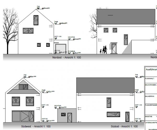

    Die Dachform passt nicht so ganz bzw. sieht meiner Meinung nach nicht schön aus. Welche Form ist den noch erlaubt?

    Satteldach ist leider nur erlaubt....
    HT-Raum ist klein, aber Therme und Warmwasserspeicher planen wir im DG

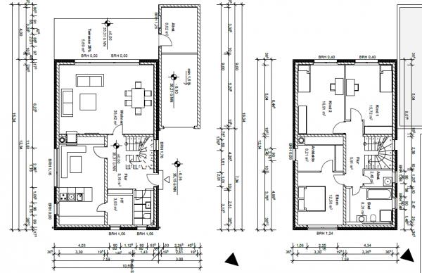

    ich finde es nicht schlecht, bekomme jedoch die Grafik nicht größer um auch mal die genauen Maße zu sehen. Die Aufgabe Grundstück, B-Plan und Budget in einen Plan umzusetzen sehe ich erstmal als erfüllt an. Dachterrasse wird meist selten bis gar nicht genutzt und bei schmalem Budget wprde ich darauf verzichten, daneben ist sie auch anspruchsvoll im Bau (Abdichtung, Entwässerung, Dämmung)

    Hallo, in unserer Gegend wurde ein ähnliches Haus gebaut. Im Rohbau fand ich es nicht schön. Jetzt - verputzt und angelegt finde ich es richtig gut.
    Die Fenster würde ich evtl. anders anordnen. Im Treppenhaus evtl. mehr waagrecht. Die Fenster im Kinderzimmer nie mit einer Höhe von 40 cm - wäre mir zu gefährlich. Entweder richtig tief und Geländer davor oder halt normal (wobei ich zu normale Höhe tendiere). Esszimmer und einen großen Essplatz in der Küche - muss das sein?
    Ich würde mir eine größere Garderobe im Eingangsbereich wünschen. Bin allerdings nur Laie.

    so wie ich das sehe haben die KiZi-Fenster unten ein Festelement (muss dann VSG sein) dann geht das schon und finde ich auch nicht schlecht.

    Vom Ablauf her würde ich den Zugang zum Schlafzimmer durch die Ankleide führen, um einen Schlafenden beim Kleiderwechsel nicht zu stören. Die Ankleide dann zweizeilig ohne Wand zum Schlafzimmer mit einem Schrank als Raumteiler.

    den entwurf musst du nicht in die tonne kloppen. man kann da noch ein bisschen feilen.
    die ansichten gehören mit fensterformaten ordentlich aufgeräumt.
    ht-raum ist zu klein, zugang nur über die küche - man muss sich dessen bewusst sein. dieessplatz einrichtung gehört ander organisiert, so dass möglichst alle den blick nach draussen haben, ich bevorzuge auch einen ausgang auf die terrasse oder in den garten vom essplatz aus, nicht durch die küche.

    Entwurf, naja, ist jetzt kein Highlight. Wenn die technischen Geräte ins Dach kommen, denke ich dass die Größe des HT-Raums ausreicht.
    Deine Terrasse mit geringem Budget finde ich schwierig. Kamin bei deinen Grundrissen erscheint mir auch unlogisch, WZ ist zu klein, ist ein Kamin überhaupt nötig? Wenn auch dann würde ich nur einen einseitigen Kamin zum Wohnzimmer empfehlen.
    Terassentür mit so großem Schiebeelement finde ich schwierieg, die Teile werden ab einer bestimmten Größe schwer bedienbar. Vielleicht kann da ein Fachmann nochmal mitreden

    Bin erst einmal überrascht, dass die Entwürfe nicht "ausaeinandergenommen" worden sind. Es hört sich ja bis jetzt alles noch bebaubar mit diesen Plänen an. Danke weiterhin für die "netten" Bemerkungen.
    Im Treppenhaus haben waagerechte Fenster leider nicht funktioniert. Im Kinderzimmer sind Fenster mit Festelement geplant - VSG (danke für die INfo Prüfhammer).
    Kamin wäre schön, Schornstein wollte wir verlegen lassen. Wieso ist denn ein Kamin unlogisch?
    Ist die DAchterrase denn tatsächlich so kostenintensiv, oder muss man bei der Erstellung bautechnisch alles sehr fein planen? Mit was für einem Mehraufwand sollte ich hierbei rechnen?

    da fehlt doch noch der obergeschoß grundriß?
    eine sehr merkwürdige SW ansicht. was soll das darstellen, im OG?

    Hm, die Fenster in den Ki-Zimmern verstehe ich nicht. Brüstungshöhe ist mit 40 cm angegeben. Ideale Höhe zum darauf stellen. Wenn dann das VSG-Teil eine entsprechend sichere Höhe hat, wäre ich beruhigt.
