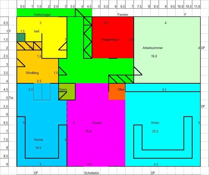

    anbei unser geplanter Grundriss. Der Durchgang zwischen Küche und Essen ist als große Schiebetüre geplant.
    Er wurde von uns "hochprofessionell" :D in Excel erstellt und wir haben die Maße jeweils seitlich aufgezeichnet. Norden ist ziemlich genau oben.
    Bitte "schonungsloses" Feedback und vorab vielen Dank für evtl. neue Anregungen. :konfusius

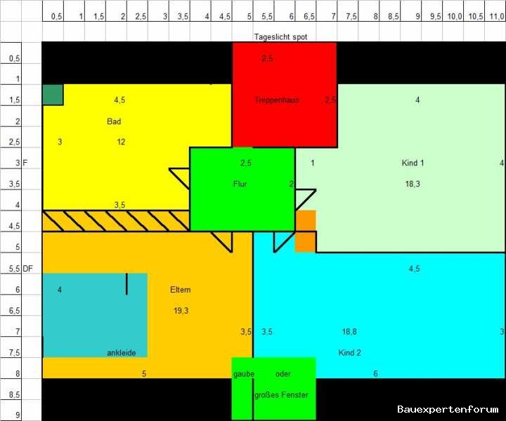

    Was sind die 2 braunen Klötzchen in den Kinderzimmern im DG?
    Ankleide im Elternschlafzimmer? Höhe?
    :offtopic:
    Tetris Fan?

    Einfach ein paar ungeordnete Anmerkungen:
    Insgesamt ziemlich zerklüftet.
    Der Stichflur im EG führt zur Außentreppe, die Tür im Keller liegt direkt darunter, wie soll das funktionieren?

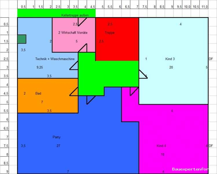

    Du hast 4 Kinderzimmer, davon 2 im Keller. Wie ist da die Belichtung und Belüftung - Hanglage?
    Kinderzimmer neben Partykeller, wie alt ist das Kind?
    Hast Du Dir schon detaillierte Gedanken über Dein Raumprogramm und die gewünschten Zusammenhänge zwischen den Räumen gemacht? Warum liegt welches Zimmer wo, welche Zimmer müssen zusammen, welche stören einander?
    Wenn Du das hast, such Dir einen Architekten, GÜ oder Fertighausbauer. Ich glaube ein Konzept hilft Dir im Moment viel mehr, als Grundrissskizzen.
    Gruß Mathie

    Wieso, die ist doch extra länger. Erst an der Tür vorbeigehen, dann aufmachen und reingehen.
    So ähnlich hat man früher Burgen geschützt. Da kam der Feind auch immer nur einer NACH dem anderen durch. :D

    bei den zwei braunen Klötzchen handelt es sich vermutlich um den Schornstein

    erstmal danke für die vielen Antworten. Ich werde mal versuchen einiges zu erklären (das hätte ich wohl vorab bereits etwas detaillierte machen sollen).
    Grundsätzlich:
    Ich habe diesen Grundriss mit Excel erstellt und konnte deshalb verschiedenes nicht eindeutig darstellen. Darüberhinaus habe ich auch den Schriftzug Ankleide nicht eliminiert. Der war aus einem früheren Plan (sorry)
    Einzelne Erklärungen:
    1.) Im Elternzimmer ist keine Ankleide geplant. Der "schicke" türkise Balken soll das Doppelbett darstellen. Eine Ankleide ist nicht mehr geplant.
    2.) Die braunen Kästchen sollen wie bereits vermutet den Kamin darstellen.
    3.) Es ist geplant das Ende dere Kellertreppe (den tiefsten Punkt) zu überdachen (Beton o.ä.). Dadurch kann man im Erdgeschoss direkt in den Nordwest-Garten gelangen. Dieser Garten ist nicht zu verbauen, so dass wir auf schöne Abendsonne hoffen dürfen.
    4.) Ich hoffe es ist ersichtlich, dass kein Durchgang vom Windfang in die Küche geplant ist. Das "gestrichelte" soll mal ein Sitzplatz werden.
    5.) Die Kinderzimmer im Keller sollen echte Fenster mit "Lichthof" erhalten. Hierzu muss leicht ausgegraben werden, es ist allerdings leichte Hanglage fallend nach Südosten vorhanden. Diese Zimmer sollen vorerst nicht genutzt werden (höchstens wir bekommen noch Drillinge). Diese Räume sind als Alternative geplant wenn unsere Kinder das Teenageralter erreichen. Wir wollen im Keller nicht "nur" Abstellräume haben sollen wollen uns die Option offen halten, diese "richtig" zu nutzen. Der gesamte Keller soll eine normale Raumhöhe (2,62m) erhalten.
    6.) Das der Keller nicht optimal ist ist mir auch klar. Hier wäre ich über Verbesserungsvorschläge besonders dankbar.
    7.) Die schraffierten Felder sollen jeweils Einbauschränke darstellen.
    8.) Das grüne Kästchen in den Bädern ist ein Wäscheschacht.
    Entschuldigung nochmal für die zuerst mangelhaften Erläuterungen. Ich wäre dankbar wenn Ihr es Euch unter Berücksichtigung der genannten Punkte nochmal anschauen könntet.
    Danke

    An Deinem Grundriss ist gar nichts optimal. Er ist auch nicht suboptimal. Er ist völlig daneben. Da hilft alles Erklären nichts...

    Keller: Hier ist aus meiner Sicht wirklich Bedarf. Hier habe ich außer der Hinweisen von Mathie (Danke) noch keine Anregungungen erhalten.
