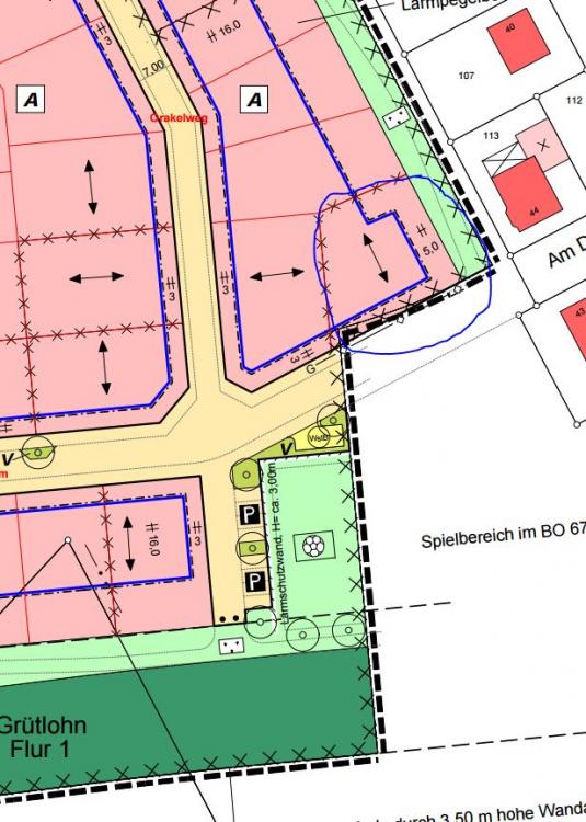

    Unser Grundstück mit 522 qm liegt in einem Neubaugebiet, gegenüber ist ein Spielplatz, rechts von uns ein 5m breiter Weg.
    Links und oben an unserem Grundstück grenzen die Nachbargrundstücke.
    Der Keller und die Ansichten sind von Variante 1, diese Variante ist uns aber etwas zu groß daher habe ich EG, OG und DG passend von Variante 2 eingestellt.

    Der B-Plan schreibt eine Dachneigung von 45° bis 50° vor und eine TF von max 4,5.

    Hier einen Auschnitt aus dem B-Plan.
    Mit dem Haus drehen würde aber nicht passen aufgrund der vorgeschriebenen Firstrichtung oder?
    Wir finden allerdings einen Garten zum Norden/Westen raus eher gut, im Südgarten bei 30°C zu sitzten ist auch nicht so pralle.
    Wenn die Treppe gedreht oder zur Hauswand gezogen werden würde, müssen wir aber um die Treppe durchgehend zu machen ja auch einen Dachausbau haben oder vertuhe ich mich da? Vom OG ins DG.
    Ich habe auchnochmal die Variante 1 angehängt. Allerdings kamen wir dort auf ca 157qm Wohnfläche das ist uns dann doch zu groß

    Dafür könnte man a) einen Antrag auf Befreiung stellen (schön mit Monstergiebel bei vorgeschriebener Firstrichtung) odere andere Lösungen finden!
    Gehen geht immer was. Zumal die Firstrichtung Schwachsinn ist - spätestens, wenns um solare Energie geht!

    Bei dem B-Plan will sich mir der Nordgarten auch nicht so wirklich erschließen...nun ja.
    Von daher sollte man sich erstmal grundsätzliche Gedanken machen. Vom Großen (Haus als Kubus - Ausrichtung - Orientierung - Aussichten vs. Einsichten) ins Kleine (Grundriss/ Fassade) arbeiten.

    Nochmals zum B-Plan. Ich sehe im Norden andere Grundstücke. Das heißt, daß eine Orientierung nach Norden und Westen immer eine Orientierung zum Nachbarhaus ist. Zu dessen Terrasse...man kommt sich nahe ...wenn man's mag.
    Nach Süden ist eine kleine Straße (sieht aber eher nach Anwohnerstraße aus, eher kein Durchgangsverkehr (Vermutung!), dann folgt südseitig Grün-/ Spielfläche. Das nächste haus dürfte sicher ein Stück entfernt sein. Freier Blick nach Süden. Kaum zu erwarten, daß dies jemals verbaut werden wird. Dahin würde ich mich orientieren wollen.
    Eine Terrasse kann nat. dennoch auch auf der Nordseite liegen. Der Trend geht zur Zweitterrasse (ernsthaft!). Südseite für Winter, Abendsonne evtl. Frühstücksterrasse. Im Norden eher für den heißen Sommer (wobei man mittags ja üblicherweise ohnehin nicht zu Hause ist, sofern man einer Arbeit nachgeht. Wochenende? Logo, aber es gibt so pfiffige Dinge wie Verschattungslösungen (Sonnenschirm)....wie auch immer. Der B-Plan würde bei mir eine andere Gebäudeorientierung auslösen.

    Nach Süden kommt eine kleine Straße wo nur Anwohnerverklehr herrscht das stimmt. Dann kommt ein Spiellplatz dahinter ca 20m Wald und dann eine Bundesstraße mit recht viel Verkehr.
    Daher eher das Haus nach vorne und den Garten nach Westen und Norden.
