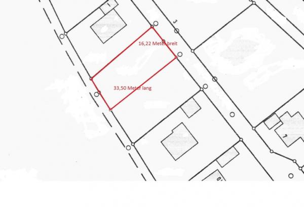

    Zum Grundstück: Es hat nur ein Größe von 540 qm. Knapp über 16 Meter nur breit und ca. 33 Meter lang. Auf der gesamten Länge hat das Grundstück ein Gefälle (relativ linear) von 3,30 Meter. Links und Rechts jeweils 1 Nachbar. Vor dem Grundstück die Straße (Sackgasse; in der Straße gesamt nur 7 Häuser). Hinter dem Grundstück Felder/Wiese.

    @Morübe: Richtig. Das Split Level. Kommt noch. Hier noch das Grundstück aus dem Katasterkartenwerk. Die Grafik ist ausgenordet.
    Upsss. Das Bild ist aber groß... Gleich mal lesen wie hier das Grafik hochladen funzt.

    Hi Markul!
    Ich habe da mal eine Aufgabe für den kompletten September für Dich:
    Gibt es einen BPlan - und wenn ja - stelle ihn auszugsweise mal ein ... :winken
    Spaß beiseite ...
    Du hast da schon jemanden, der Dir Entwürfe zeichnet ... gut.
    Hast Du auch schon jemanden, der Dir einen Lageplan als Grundlage für die Entwürfe gezeichnet hat?
    Bei einem pottebenen Gelände könnte man den ja noch zu einem späteren Zeitpunkt erstellen lassen. Doch bei der Sprungschanze ... :bierchen:
    Du brauchst den Lageplan so oder so ...
    Das Grundstück ist auch nicht ganz parallel.
    Wenn Du das Grundstück in seiner Breite komplett ausnutzen möchtest, dann benötigst Du den Vermesser auch, damit er Dir aus dem Katasterzahlennachweis oder einer örtlichen Vermessung die genauen Maße ermitteln kann.
