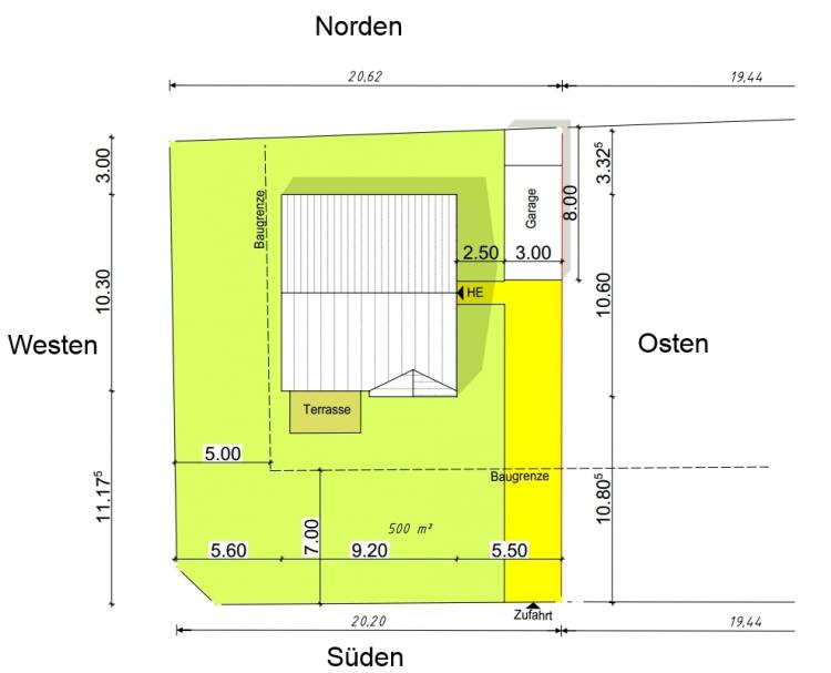

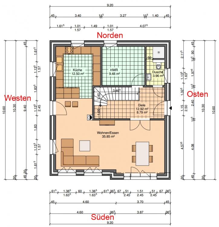

    Hallo liebes Forum,
    passiv verfolgen wir diese Forum schon länger und lesen interessiert die vielen Beiträge.
    Wir wollen im Herbst diesen Jahres ein EFH bauen lassen und versuchen uns gerade an den Grundrissen. Die bisherigen Grundrisse haben wir quasi alleine "entwickelt" da der Bauträger nur wenig hilfreiche Umsetzungsideen hat. An den Bauträger sind wir gebunden.
    Das Grundstück (500qm; 20m breit x 25m tief) ist straßenseitig nach Süden ausgerichtet. Daher haben wir einen Garten nach vorne geplant. Das Haus selbst ist ein Satteldachhaus (36 Grad Dachneigung) mit einem großen Traufgiebel. Der Trempel beträgt 1,10m. Die Haushülle ist unsere eigene Idee.
    Wir haben einen Ost-Seiteneingang geplant.

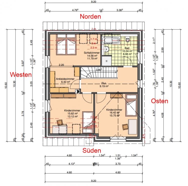

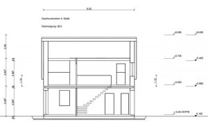

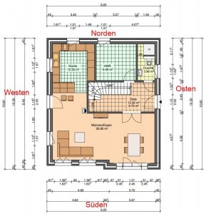

    Dinge die uns selbst schon aufgefallen sind und wir noch in der Planung ändern lassen wollen:
    - EG Duschbad: Ist etwas zu klein. D.h. wir würden den HWR etwas zu Gunsten des Duschbads verkleinern.

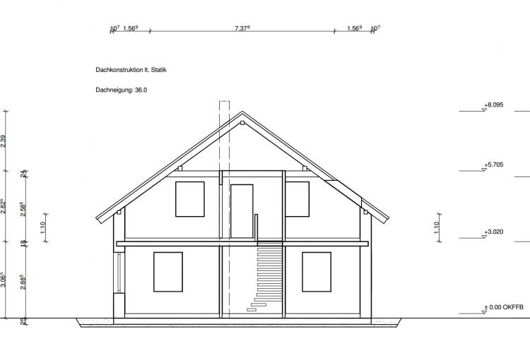

    - Die Fenster sind nicht gut geplant. Wir haben z.B. unterschiedliche Brüstungshöhen im EG. Lassen wir aber noch anpassen.
    - Die Treppenanordnung ist irgendwie sehr komisch. Wir können aber nicht beurteilen wie man das besser machen könnte.
    - Es gibt keinen direkten Weg in die Küche. Ist das ok?
    - Das "Ankleidezimmer" vor dem Schlafzimmer war jetzt erstmal eine Notlösung. Bzw. wir haben keine Idee wie man das besser machen könnte. Der Flur im OG macht es schwierig zu planen.
    Vielen Dank für Euer Feedback.

    Der " Traufgiebel " ist völlig sinnlos !
    Ich wette ,der war mit im " Paket "enthalten und wurde aufgrund den örtlichen Gegebenheiten nur angepasst ( verschoben ) :shades
    Die "Schwächen " ( planerisch betrachtet ), wie selbst schon erkannt , dem BT unter die Nase reiben und auf eine einigermaßen zufriedenstellende Planung bestehen !
    Wenn möglich ,wohlgemerkt !
    Zum Grundriss :
    Schade um das viele Geld

    Ich fange mal beim EG an ... warum nicht die Küche planrechts im Osten, dann im Südwesten Essbereich und den privatisierten Wohnbereich dann planlinks mit Nordwest-Ausrichtung, also da, wo jetzt die Küche ist. Dann macht auch der Kamin zwischen Ess- und Wohnbereich Sinn. Eingang vom Flur dann weiter Richtung Westen ggü. der Treppe, von der man morgens herunterkommt.
    Der Schrankbereich vorm Elternschlafzimmer sollte mal mit echten Kleiderschrankmassen gezeichnet werden.
    Grundsätzlich finde ich aber die Treppe noch nicht schön gelöst. Laßt euch da auch mal Steigungsmaß und Auftrittstiefe geben. Und, nur 1 m vor dem Treppenantritt, das könnte für den Transport größerer Sachen nach oben ganz schön eng werden.
    Und dann frage ich mich auch .. warum so eine lange Einfahrt? Da kann ja dann noch nicht mal sinnvoll ein zweites Auto untergebracht werden. Ist das eigentlich ein Eckgrundstück und Straße ist im Westen und im Süden?

    Hi Kerstin. Danke für Deinen Beitrag. Das mit der Treppe werden wir auch noch ändern. Finden wir auch nicht gut. Läßt sich aber lösen. Das Wohnzimmer im Nord-Westen wäre eher dunkel. Darum liegt der Wohnbereich auch an der Schokoseite im Süd-Westen. Der Garten ist nach vorne raus (Süden). In den Garten kommt man vom drittem Giebel aus. Die Gebäudeplätzierung ergibt sich durch die Baugrenzen. Da ist nicht viel Spielraum. D.h. das Haus weiter nach Westen zu rücken geht nicht weil wir schon direkt an der Baugrenze sind.

    Am Rande bin ich auch ein wenig überrascht ob der Frage der Kosten eines Planers: Das Haus erweckt ja grundsätzlich erstmal den Eindruck, als müsse da möglichst schnell möglichst viel Geld "weg":
    Fürs Auto werden mal bummelig 75 Quadratmeter Grundstück zugepflastert, der Hauswirtschaftsraum ist so ungünstig gelegen, dass die Versorgungsleitungen mal eben ganz ums Haus rumgebuddelt werden müssen, der nutzlose Deko-Giebel verschlingt auch ein paar zehntausend Euro - für ein zwei Quadratmeter Wohnfläche. Außerdem gibt es eine unbenutzbare Dusche im EG und eine Tanzfläche östlich des Schlafzimmerbetts. Grob geschätzt: Der Gegenwert eines gut ausgestatteten Neuwagens - für nix.
    Hat es einen besonderen Sinn, die Haustür möglichst weit weg von der Straße anzuordnen? Welchen Sinn hat die Dusche im EG? Man steht morgens auf, geht runter in die Dusche, wirft den Pyjama hinters Klo, duscht, trocknet sich (mit dem vom Duschwasser durchnässten) Handtuch ab, geht dann nackt an der verglasten Haustür vorbei, winkt dem erschrockenen Zeitungsboten, geht wieder rauf ins Schlafzimmer zum ankleiden? Oder doch eher: Man kommt total versifft und stinkend vom Joggen, geht hoch ins Schlafzimmer und holt saubere Klamotten, geht wieder runter, lagert die saubere Kleidung im Klo, duscht? Irgendwie fehlt da die Möglichkeit, sich zu be-/entkleiden - und entsprechend Kleidung zu abzulegen. Und die Eingliederung in den Lebensalltag ist auch fraglich.
    Besonders durchdacht ist es natürlich auch, mit heißen Speisen immer einen Slalom um Kaminofen und Sofa laufen zu müssen. Gehören zum Hauspersonal routinierte Kellner? Wo sind die Räume fürs Personal?

    Das Wohnzimmer im Nordwesten würde genau dann die Sonne bekommen, wann man gewöhnlicherweise Freizeit hat .. die schöne Westsonne zum Feierabend. Und, der Kellnerslalom, den Ziesel erwähnt hat, entfällt ;)
    Und, in den Garten zu gehen, wo die Küche dann weitestmöglichst entfernt ist (mal schnell ein Getränk, gerade Kinder wollen das gerne, oder abends grillen und immer Kellnerslalom?), finde ich auch nicht besonders durchdacht.
    Was ist denn nun im Westen vom Grundstück? Straße?

    ich habe gerade nicht so viel Zeit, daher keine ausführliche Antwort von mir. Jetzt kann man schreiben, dann hätte ich auch die Finger gleich von der Tastatur lassen können, will dir aber nur sagen, dass ich die bisher geschriebene Kritik mehr als berechtigt finde. Da ist manches mindestens suboptimal. Wenn du dem Vorschlag von rolf aib nicht nachkommen willst, dann such dir lieber einen Kataloggrundriß, die sind meist besser, als was dur hier gezeichnet hast.

    Das hätte hier sicher keinen besonderen Sinn, deshalb ist der Eingang ja auch nicht im Norden.
    Dagegen hat es wohl schon einen Sinn, den Eingang von Häusern mit Süderschließung eben nicht im Süden anzuordnen, weil dann der Grundriss an der Südseite des Hauses quasi zerteilt wird.
    Wenn ich hier durch's Neubaugebiet gehe, hat kein Haus mit der Straße im Süden den Eingang ebenfalls dort. Entweder wussten die Architekten dieser Häuser alle nicht wie's besser geht oder sie haben sich was dabei gedacht. Ich denke letzteres.

    Also unabhängig von meiner eigentlich (sachlich) gestellten Frage muss ich feststellen, dass scheinbar in diesen Bauforen wohl ein anderer Umgangston gepflegt wird als in anderen Fachforen.
    Aber egal. Mich soll's nicht stören. Wenn's Zuhause oder im Job nicht gut läuft oder die Einzimmerstudentenbutze mal wieder nervt braucht man halt ein Ventil ;-). Ratschläge kann ich nicht erkennen. Außer der Beitrag von Kerstin oder feelfree war kein Inhalt auszumachen.
    Aber zurück zum Thema. Da wir hier von einem Eckgrundstück sprechen wird die Erschließung vom Westen sein, die auch bereits durch Altbestand vorhanden ist. Straße im Westen und Süden.
    Der Deko-Giebel ist genauso ein Deko-Giebel wie eben jeder andere zusätzliche Hausgiebel. Die eigentliche Frage wurde nicht beantwortet. Was unterscheidet einen Giebel beim Kapitäshaus von einem Traufgiebel? Beide sind also quasi sinnlos, außer der zusätzllichen qm im OG.
    In Hamburg stehen viele tolle (alte) Hauser mit Traufgiebel. 99% was heute gebaut wird, find ich eher optisch langweilig. Zumindest in Deutschland. Ist eine ähnliche Frage warum Holzfenster statt Plastikfenster die mehr als doppelt so teuer sind. Weil Plastik Fenster eben auch nach Plastik aussehen.
    Die Garage läßt sich nicht anders platzieren. Zumindest hab ich da keine andere Idee. Das Haus kann nicht weiter nach Westen wg. der Baugrenze. Und wenn man die Garage vorzieht, steht das Ding direkt vorm Haus.
    Was den Kataloggrumdriss angeht. Schau doch mal bei ******** in dem Katalog. Finde ich nicht besser und die berücksichtigen auch nicht Süderschließungen.

    @Kerstin: Dein Vorschlag bedeutet, dass entweder die Küche im dritten Giebel liegt - also dem eigentliche Gartenzugang - oder ich den Giebel auf die andere Seite schieben muss - was der Gebäudehülle nicht gut steht. Die Option hatten wir auch schon.
    Mir ist klar, dass die Kuche etwas umständlich zu erreichen ist. Hab aber noch keine Idee wie man das lösen kann.

    wo soll man anfangen?
    am schärfsten empfinde ich das EG (duschbad),
    viel spass beim duschen...
    das wohnzimmer und küche und und...
    man muß nicht laie sein, zu bemerken,
    dass dies alles von vorne bis hinten murks ist.

    das schlafzimmer im OG ist auch der hammer, wenn
    die 2.00m stimmig sind und die ankleide ist luxus hoch zehn.

    Ja, genau, denn aus der Küche heraus wird man den Garten/Terrassenzugang am häufigsten nutzen und nicht aus dem Wohnbereich heraus ;)
    Wenn im Westen auch eine Straße liegt, habt ihr die Erschließung vom Westen aus mal entwerfen lassen? Garage dann gedreht ganz im Norden? Dann könnte das Haus auch noch etwas Richtung Osten und man hätte den Süd/West-Garten und eine kürzere Einfahrt.
