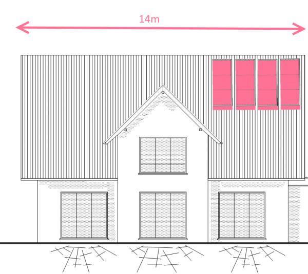

    wir planen den Bau eines EFH (178qm WF, Satteldach, KfW70, Gasbrennwerttherme mit KWL und WRG).
    Nun hat unser Planer den Wärmeschutznachweis geliefert und uns unterbreitet, dass wir trotz überdurchschnittlichen Dämmwerte von Dach, Wand und Boden abweichend von der Standardlösung (2 Flachkollektoren) vielmehr 9m² (!) Flachkollektoren auf dem Dach brauchen. Alternativ könnten wir auch 6m² Röhrenkollektoren nehmen.
    9m² Flachkollektoren bekomme ich vermutlich auf der einen Dachhälfte gar nicht unter (wir haben noch einen kleinen Giebel zum Garten) und Röhrenkollektoren sind wohl deutlich teurer. Zahlen liegen noch nicht vor.
    Die Begründung liegt wohl darin, dass beim Plausibiltätscheck während des Onlineantrags moniert wurde, dass für die Wohnfläche (!) nicht genug Leistung vom Dach kommen würde. Wenn ich es richtig verstanden habe, hängt der Größe der Kollektoren nicht von der Anzahl der Bewohner ab (in unserem Fall 4, evtl. mal 5) sondern von der Wohnfläche. Dabei reden wir nicht von einer Heizungsunterstützung, sondern von Brauchwassererwärmung.
    Die KfW hat zwar gerade ihre Zinsen gesenkt, aber der Abstand zu unserem Normalzins ist nicht wirklich riesig, so dass der Zinsvorteil vermutlich von den Mehrkosten der Anlage verzehrt werden. Absurd also... .
    Weiß jemand von Euch, was es mit dieser Forderung auf sich hat? Gibt es einen Weg um diesen Unsinn zu umgehen? Der Wärmeschutznachweis hat unserem Haus auch mit nur 2 Kollektoren Werte nahe einem KfW55 Haus attestiert.
    Unser Planer sagt, dass das eben so ist und dass das eine bekannte Unzulänglichkeit der KfW Forderungen ist... . Toll!

    Als erstes: das ist kein Unsinn, sondern eine Förderbedingung der KfW.
    Zur Sache: das kann zum Beispiel passieren, wenn der eigentlich nur als Nutzkeller geplante Keller mit in die thermische Hülle reingenommen wird.
    Funktionert auch gut und reduziert die Anforderung an die Hülle - ist aber nicht die Idealkonstellation.
    Vereinfacht erläutert:
    Denn damit ist u.a. auch die beheizte Nutzfläche größer. Da die EnEV aber die Kollektorfläche in Abhängigkeit von der beheizten Fläche dimensioniert, kommen solche Ergebnisse raus.
    Ich versuche dann in der Regel, den Eff-70-Standard mit reduzierter Fläche der Trinkwarmwasser-Solaranlage hinzubekommen. Nur muss ich dann in der Regel nach DIN 18599 rechnen und gebe da für die Gas-Brennwertheizung detaillierte Anlagenkennwerte für den Heizkessel ein. Also Wirkungsgrad Volllast, Wirkungsgrad Teillast, elektrische Leistungsaufnahme Volllast, elektrische Leistungsaufnahme Teillast etc. das kann schnell mal ein paar Prozent am Primärenergiebedarf ausmachen.
    Die Kollektorfläche kann ich in meiner Software dann mit der tatsächlichen Fläche eingeben.
    In Verbindung mit der Lüftungsanlage mit WRG funktioniert das dann manchmal - aber leider nicht immer...
    Leider kann man das nicht pauschal sagen - es hängt wirklich vom Einzelfall ab.
    Ansonsten bleibt nur, den Keller wirklichkeitsgetreu rauszunehmen und nochmal zu rechnen. Erhöht den baulichen Aufwand aber in der Regel, insbesondere die Anforderungen an die Decke über UG und die Umfassungswände des Treppenhauses.
    Am Rande:
    wieviel Fläche sind 2 Kollektoren? Häufig ist ein Kollektor 2 m² groß. das wären dann 4m². Für 4-5 Personen vielleicht ein bisschen wenig....

    Hallo Alfons,
    danke für Deine Antwort.
    Vergessen zu erwähnen: Wir haben keinen Keller.
    Mir ist nicht ganz schlüssig, warum die Dimensionierung einer Solarthermieanlage zur Brauchwassererwärmung (und nicht zur Heizungsunterstützung) von der zu beheizenden Fläche beeinflusst wird?
    Ich habe mal einen Kollektor von V******ann herausgesucht, der hat 2,5m² je Modul. Das ist glaube ich eine Standardgröße. Zumindest habe ich diese Zahl schon häufiger in diesem Zusammenhang gehört.

    Wie lauten denn die Dämmwerte?
    Das kann ich mir irgendwie gar nicht vorstellen. Bei geschätzten 100 m² Grundfläche müsste eine Dachhälfte mindestens 60 m² aufweisen.
    Selbst wenn dem so wäre, hättest Du die Anlage "umsonst". Ein anderer Vorteil des KfW-Kredits ist die unbeschränkte Sondertilgungsmöglichkeit.

    Der Energieausweis sagt:
    Endenergiebedarf 30 kWh/(m²a)
    Primärenergiebedarf 40 kWh/(m²a)
    Wir haben auf dem Satteldach noch jeweils einen Giebel nach Norden und Süden (das Satteldach hat eine Ost-West Ausrichtung). Plan ist es die Kollektoren auf der östlichen Hälfte des Satteldachs/Hauptdaches zu montieren. 4 Module (=10m²) passen dort nicht mehr hin. Somit müsste ich Teile der Kollektoren auf den westlichen Teil des Daches verfrachten. Vereinfacht die Installation sicher nicht... .
