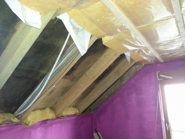

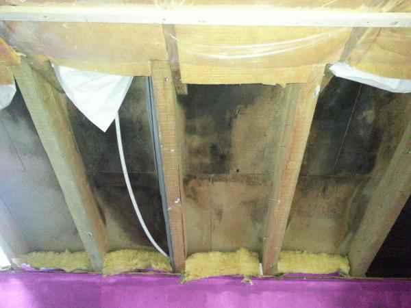

    Hallo und guten Abend,
    ich bräuchte mal ein paar Expertenmeinungen ->
    Auf den Bildern sieht man die Decke und einen Teil der Wand von unserem Schlafzimmer. Die Dämmung unterhalb des Dachboden habe ich erfolgreich erneuert - alles kein Problem. Der schräge Teil dagegen ist eine Katastrophe!
    Um das Galama darf sich bald ein Dachdecker kümmern (sobald mal endlich einer erreichbar ist und nicht alle gleichzeitig im Urlaub...).
    Mich würde jetzt interessieren wie hier eine richtig angebrachte Dampfsperre und Dämmung auszusehen hat.
    Aufbau ->
    Balken Dachschräge 180mm
    Balken vom Dachbodenboden 160m
    Der Dachboden ist hier dank 2 Familienhaus geteilt (über meinem Schlafzimmer und Wohnzimmer ist mein Bereich der vom Vorbesitzer gedämmt wurde) - was ich heute sehen konnte wurde die Dämmwolle im Dach beidseitig mit Folie abgedichtet.
    Der Dachboden ist über ein Loch in der Decke von meiner Wohnung aus zu erreichen (das Loch ist immer offen).
    Der Kniestock hinter dem Schlafzimmer ist nur vom Balkon aus zu erreichen und dort hängt die Dämmwolle lose von den Balken.
    Meine Fragen ->
    Wie wird so etwas richtig gedämmt bzw. wo muß die Dampfsperre hin?
    Könnte man theoretisch die Platten mit irgendeinem Schimmelkiller einsprühen, Dämmwolle und Dampfsperre montieren und so die Dachaktion auf sagen wir Frühjahr 2013 ziehen?
    Sollte die Dämmung im Dachboden besser entfernt werden (eine Luftdichtheit ist wohl sehr schwer herzustellen)?
    Danke im voraus für Antworten!
    Oliver

    Sodele ->
    nach Info vom Schimmelfachmann "Isopropanol drauf und abwischen - wenns danach schwarz ist Platten tauschen" -> erledigt sieht zumindest besser aus.

    Zur anderen Frage: wie man das richtig ausführt, hängt vom gesamten Bauteilaufbau ab. Den müsste man kennen. Am besten, einen Planer vor Ort suchen, ganz ehrlich!

    Zu Deinem Problem kann ich meinem Vorgänger nur beipflichten; Suche Dir einen Planer oder jemanden der sich mit Luftdichte/Winddichte und Schimmelpilzsanierungen auskennt. Das ist nicht "mal eben" gelöst.
    Ich persönlich denke, das Deine offene Bodenluke ein ernstes Problem sein könnte..

    Die Dämmung muss (nahezu sicher) komplett raus.
    Außer.... es wäre Gewährleistet, dass sie von beiden Seiten gesichert
    durch eine Dampfbremse abgeriegelt gewesen wäre
    Das ist auch kein Job für einen Heimwerker.
    Das sollte mindestens unter Aufsicht und Anleitung eines Schimmel - SV erfolgen

    die alte Dämmung ist entfernt und entsorgt (sonst hätte ich den Schimmel ja garnicht sehen können).
    Der Schimmel ist mit Isopropanol behandelt worden und es sieht etwas besser aus - die Platten werden wohl trotzdem getauscht.
    Fachmann für Dämmung Dampfsperre etc. findet sich aktuell keiner.

    Hier hast Du gefragt, ob die Dämmung entfernt werden soll - da war sie noch drin - und den Schimmel hast trotzdem gesehen :confused:
    Bei Schimmel kommt es nicht auf das Aussehen an, sondern darum ob das Richtige getan wurde.
    Isopropanol ist maximal eine kleine Notfeuerwehr, aber sicher nicht das Notwendige.
    Hier müssen Mittel auf der Basis von Wasserstoffperoxid (mit Fruchtsäuren) ran. Und
    zwar großflächig einschließlich Holz. Alles mit Staubsauger mit Hepafilter (12 - 13) absaugen etc etc.
    Nicht "wohl getauscht" sondern "auf jeden Fall getauscht".

    Die Dämmung im Schlafzimmer (das was man auf den Bildern sieht) ist entfernt und dahinter ist der Schimmel.
    Im Dachboden (über dem Schlafzimmer) ist noch gedämmt, allerdings nachträglich und auch mit richtiger Folie und nicht wie im Schlafzimmer mit löchriger Alukaschierung.
    Das Isopropanol soll auch nur aktuell dazu dienen, dass sich nichts weiter ausbreitet und dass keine Sporen mehr direkt an der Luft zugänglich sind und sich im Haus verteilen ( auf Rat/Anweisung von einem Schimmelfachmann).
    Ich gehe aktuell auch zu 99% davon aus, dass die Platten getauscht werden. Für mich wäre noch gut zu wissen wie die Situation richtig abgedichtet wird (hier warte ich ja noch darauf mal einen Fachmann zu finden der zeit für so etwas kleines hat) und ob ich evtl. aktuell mal die neue Dämmung montieren kann damit ich in dem Zimmer weiter arbeiten kann (die Bretter werden ja eh von aussen getauscht).

    Dann frag mal Deinen "Fachmann", ob Isopropanol sporozid ist.
    Im übrigen ist es wurscht, was Du draufschmierst, denn Sporen sind
    IMMER gesundheitsschädlich egal ob "lebendig" oder "tot".
    Also wird sich die Spore totlachen über das bisschen Alkohol .
    (den sollte man in diesem Fall besser trinken)
    Vielleicht hat ja der "Fachmann" mehr Ahnung von Dämmung und
    Dampfsperre als vom Schimmel.
