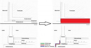

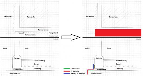

    wir wollen im im EG die bodentiefen Festverglasungen und Türen außen abdichten. Eine Möglichkeit ist wohl eine EPDM-Folie oder -bahn... gibt es da sinnvolle Alternativen oder gar bessere Möglichkeiten? Zudem würde ich darauf vom Klempner ein Blech anbringen lassen, wäre das ausreichend?
    Vielen Dank
    Herzliche Grüße
    Daniel

    Die vorhandene Einbausituation haben Sie leider nicht ausreichend beschrieben.
    Eine konkreter Rat ist daher nicht möglich. Die zitierte Bastelwastel- Methode soll Costa81 bei sich selbst ausführen:winken
    Der Fensterbauer allein oder mit dem Klempner gemeinsam weiß oder wissen was zu tun ist.
    Ohne ausreichende eigene Vorkenntnisse würde ich die Abdichtung nicht selbst vornehmen da eine falsche oder fehlerhafte Ausführung zu großen Schäden führen kann.

    Türen und Fenster wurden fachgerecht eingebaut, mit Kompriband... von Illbr*ck zum Beispiel gibt es die besagte EPDM-Folie. Mich interessiert nun, ob jene ein richtiges Material ist und ob das per EPDM-Kleber verklebt wird. Lokale Fachleute überraschen mich oft mit unterschiedlichen Meinungen, war schon beim Fenstereinbau so - 3 Fachleute, 3 Meinungen: Bauschaum, Kompriband, Band und Folie (innen & außen).
    Ich hoffe die Skizze macht meine Überlegung ein wenig deutlicher:
    Vielen Dank
    HG Daniel

    warum ist silikon eigentlich keine abdichtung? wenn ich im bad fugen mit silikon fülle (z. b. zwischen badewanne und wand, zwischen duschtasse und wand, etc.) dann ist hier doch silikon abdichtend. es verschliesst die fuge gegen wasser. es steht sogar das wort "abdichten" auf den silikon kartuschen drauf. warum ist also silikon keine abdichtung?
  11. PeterB
    PeterB
    5. März 2008
    1.355
    Maurermeister
    Rimpar/ Underfranggn
    Weil die Abdichtung unter den Fliesen bereits vorhanden sein muß. Eine Silikonfuge ist nicht dauerhaft dicht! Im neuen Zustand sollte sie das allerdings schon sein, deshalb steht das auch auf der Kartusche. Aber die eigentliche Dichtheitsebene liegt wo anders.
