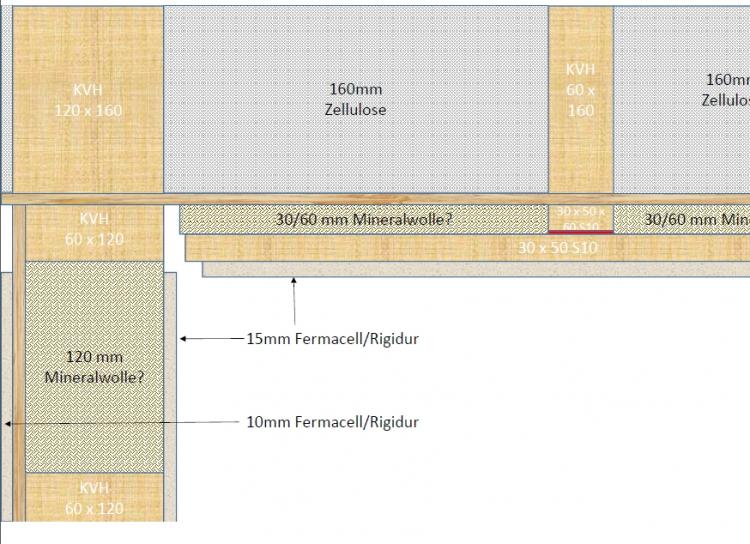

    wir sollen eine 60mm Installationebene auf den Außenwänden bekommen. Die Unterkonstruktion soll waagerecht durch die 15mm OSB-Beplankung in die 60x160er Ständer der Außenwand geschraubt werden.
    An einigen Stellen sind die Abstände zwischen den Ständern allerdings mit 64cm recht groß. Dazu kommt das meist an diesen Stellen einer der Ständer von einer Innenwand überdeckt ist.
    Kann man hier für die Unterkonstruktion eine 30/50 Lattung in "Brückenbauweise" verwenden oder müssen dazwischen noch zusätzliche Befestigungen auf der OSB-Platte gesetzt werden bei denen kein Ständer hinter der Platte ist?
    Wird dann das lose Ende mit einem Winkel am Ständer der Innenwand befestigt?

    Na, da sind ja voll die Spezialisten am Werk :mega_lol:.
    Was schlagen die denn so in deren Ausführungsplanung so vor? Ich bin ja Lernbereitschaft, wenn andere gute Ideen haben... :respekt

    Klingt ja verheerende. Der Architekt meinte die "Brückenbauweise" könnte man so machen. Die Befestigung an den Ecken wollte er Vorort mit dem Zimmermann erörtern.
    Kannst du mir deine Kritik etwas erleutern?
