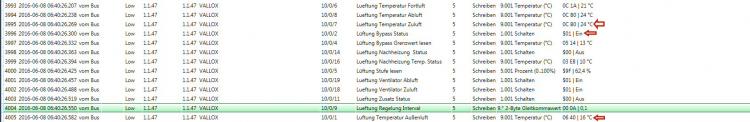

    nachdem die Aufhängung der Bypass-Klappe in unserer Vallox 090 SE repariert wurde und sich die Klappe jetzt wieder bewegt, lässt sich keinerlei Kühleffekt bemerken:
    Bypass Grenzwert ist auf 13°C gesetzt.
    Abluft Temperatur: 24°C
    Aussentemperatur: 16°C
    Trotzdem hat die Zuluft eine Temperatur von 24°C.
    Die Bypass-Klappe habe ich bereits geprüft (Klappe der Anlage geöffnet bei Bypass-Status=ein) und einer gewissen Trägheit des Systems bin ich mir auch bewusst. Allerdings hat sich die Zuluft-Temperatur im Verlauf der gesamten Nacht nur von 25°C auf 24°C geändert.
    Kennt jemand den Effekt bzw. hat einen Rat, was man noch prüfen kann?
    ... oder kennt mögliche Installationsfehler, die diesen Effekt erzeugen?

    Update:
    Aussen: 18°C
    Zuluft: 20°C
    Abluft: 24°C
    ... nachdem ich die Filter komplett durch neue ersetzt habe!
    Ich hatte sie zwar gereinigt, aber die waren scheinbar durch die Bauphase derart zugesetzt, dass nicht genug Luft durchströmen konnte.
