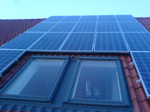

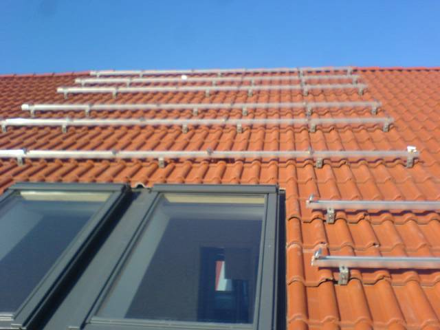

    ich habe zwei P10 Fenster. Da auf meinem Dach jetzt PV ist, habe ich oberhalb des Fensters nur ca 20 cm Platz. Ich hoffe, dass es trotzdem kein Problem ist den Solarrolladen einzubauen. Weis jemand, wie weit der oben über das Fenster übersteht?
    Danke!

    @volker: 25 cm das ist richtig. Aber der Fragesteller hat keine zwei Fenster übereinander sondern nur eben oben 20 cm Platz. Die 25 cm werden benötigt da beim obenliegenden Fenster der Rolladen auch über die Unterkante herausschaut. siehe skizze aus vorhergehendem post.
    @matthias: ich denke wenn 20 cm Platz sind sollten diese ausreichen.

    Danke an euch beide! Das beruhigt mich. Ich habe den Rolladen bereits gekauft und wäre echt schade, wenn es nicht klappen würde. Detail A gibt wohl meinen Sachverhalt wieder.

    3,1 KWp... ist nur ein Reihenhaus mit 4,7m Breite. 17 Mitsubishi 185W Module. Sieht recht cool aus mit den beiden Velux in der Mitte... (daher Bild)
