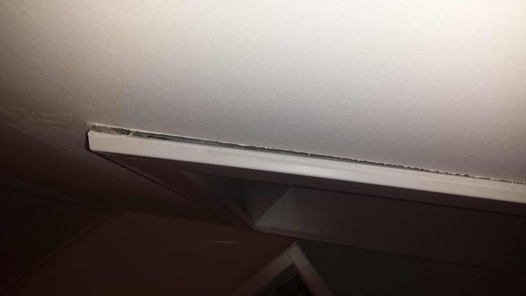

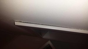

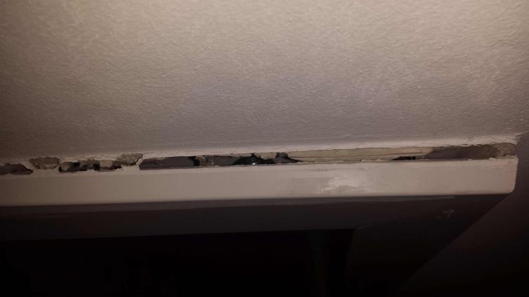

    ich lebe in einem relativ neuen Holzhaus (Schwedenhaus), es wurde vor einem halben Jahr fertig. Nun weiss ich, dass so ein Haus natürlich arbeitet und dass kleine Risse entstehen können. Aber was jetzt mit den Dachflächenfenster passiert, sieht einfach nur schrecklich aus: das komplette Innenfutter löst sich und biegt sich an den Enden nach Außen, so dass ca. 1cm breite Spalten entstehen (Fotos). Frage: Ist das noch normal oder ein Garantiefall? Was kann man dagegen tun? Einfach Acrylmasse reindrücken, so wie mein Bauleiter sagt? Aber da gehen wohl mehrere Kilo drauf...
    Danke für Einschätzungen.
    Arno

    Das Ding hebt sich ja von der Dachverkleidung (GK oder so?) ab- das heißt aus meiner Sicht, dass sich da die Sparren so durchbiegen dürften?!

    elastisches fugenmaterial ist ja so gut wie gar nicht vorhanden, wenn es dann auch noch so eingebaut wurde wie bei dir, dann kann das nur so aussehen nach ein paar monaten.
    die aufgabe des bauleiters heißt jetzt: einmal neu und richtig veranlassen, für dich kostenfrei.

    ich vermute, dass das Innenfutter nicht richtig in den Halterungen eingerastet war, oder sich aus diesen gelöst hat, wobei das eher unwahrscheinlich ist. Das kann man aber ganz einfach ausprobieren: Lässt sich das Innenfutter wieder in den Fensterrahmen zurückdrücken, bis die Abdeckleiste wieder anliegt? Im Idealfall ist ein klicken zu hören, dann ist es wieder eingerastet. Wenn das nicht funktioniert, muß das Innenfutter demontiert werden und die Laibungsteile etwas gekürzt werden, bis es wieder ordentlich anliegt. Dem Bauleiter würde ich die Acrylmasse um die Ohren hauen. :yikes

    Tja, ein Zimmermann der Firma war schon mal da und meinte nur lapidar "das sei normal"; ich finde aber auch, dass sowas eher nicht normal aussieht - habe aber kaum Erfahrung. Wie soll man denn da jetzt vorgehen?
