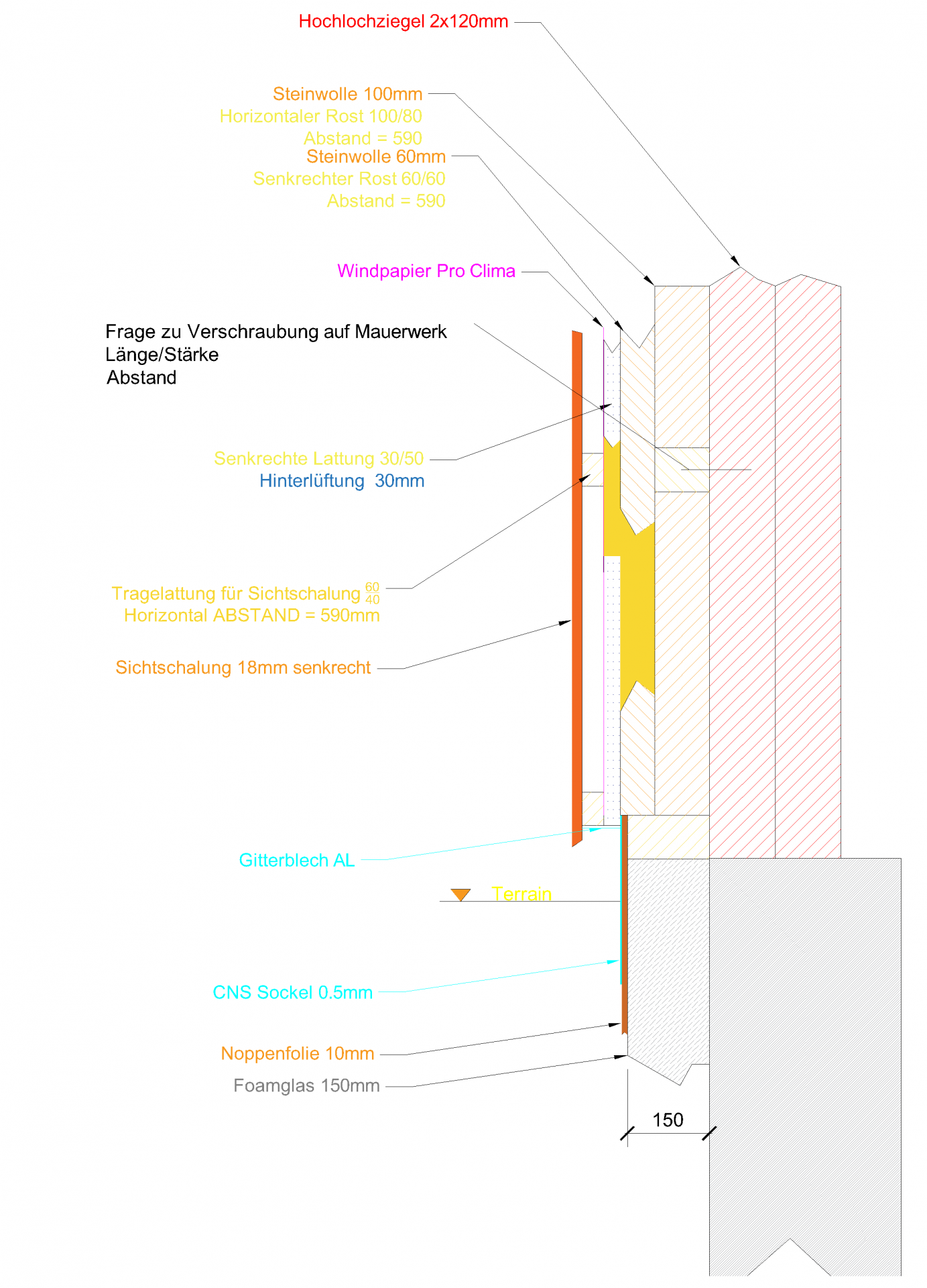

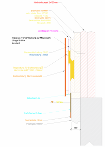

    Ich weiss das mein Anliegen ein bisschen OT ist (Kein Fachwerkhaus) hoffe, dass man mir trotzdem helfen kann. An meinem Haus möchte ich nächstes Jahr die Fassade dämmen. Dämmstärke total 160mm. Siehe die beiliegende Skizze.
    Geplanter Aufbau von Innen nach aussen (PS. Ich verwende die mir bekannten Begriffe aus der Schweiz):
    1. Horizonzontaler Rost 100mm (Abstand 590mm)
    2. Senkrechter Rost 60mm (Abstand 590mm)
    3. Windpapier Senkrechte Lattung 50/30 für Hinterlüftung
    4. Horizontale Tragelattung für Schalung
    5. Schalung Wechselfalz senkrecht Douglasie
    Meine Frage betrifft die Verschraubung. Mit welchen Schrauben muss ich die erste Rostung (Nr. 1) ins Mauerwerk verankern. Es gibt scheinbar auch Schrauben die keine Dübel benötigen. Damit habe ich keiner Erfahrung. Oder ist ein Kunstoffdübel gleichwertigoder besser?
    Schraubenstärke, Länge und (wichtig) Abstand.
    Die restlichen Verschaubung ergeben sich meiner Meinung nach durch die Überkreuzungen. Die Schraubenlänge wähle ich so, dass sie mindestens 2 Ebenen tief reingeht.
    Wenn jemand sonst noch was sieht was an dem Wandaufbau zu verbessern ist bin ich ganz Ohr.
    Danke
    Michael
