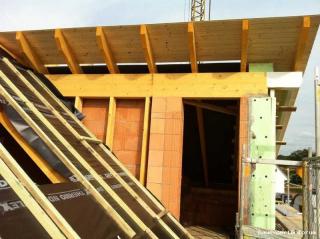

    Wie wird denn die Giebelwand hier im folgenden Bild verkleidet?
    Mein Rohbauer meinte ich solle einfach Styrodur vor das Holz schrauben und dann mit Armierungsgewebe und Putz arbeiten?
    Ich habe die Befürchtung das dort keine Luft rankommt und es mit gammeln anfängt.
    Wie macht man das denn normalerweise richtig? Innerer Stein-> Dämmwolle zwischen die Sparren-> Dampfbremse darauf?-> Styrodur-> Armierung->Putz???

    solche defizilen fragen können nicht nach foto und auf zuruf beantwortet werden. du hast selbst einige befüchtungen in deiner fragestellung.
    hier ist dein planer gefragt!
    - was sagt der wärmeschutznachweis?
    - wie ist der temperaturverlauf in den unterschiedlichen materialien?
    - wo liegt der taupunkt bei den unterschiedlichen aufbauten?
    wenn dein architekt keinen plan hat, musst du dir einen anderen oder einen weiteren hinzuziehen. ist leider so.
