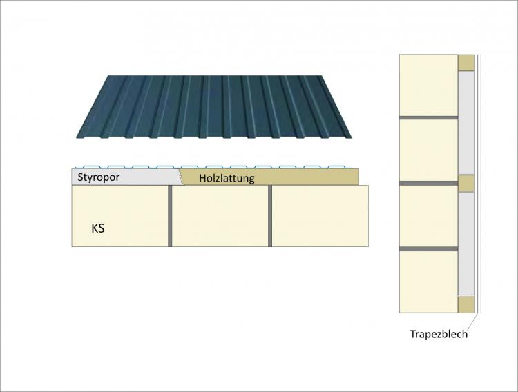

    ich möchte die Außenwand meiner "Hobbywerkstatt" mit Trapezblechen verkleiden.
    Die Mauer besteht aus 19cm KS-Stein. Meine Idee ist zwischen der 5 cm dicken Lattung eine 5cm dicke Styroporschicht einzuziehen, und dann direkt die Trapezbleche darauf zu montieren. Ich habe sehr viel Styropor und würde somit auch die Entsorgung sparen.
    Kann ich das so machen oder braucht es eine Hinterlüftung (extra Konterlattung) ?
    Danke für eure Meinung
    Gruß Marc

    Hochkant die Kanthölzer/Latten montieren, waagerecht 3x5er Latten montieren, Trapezbleche wieder senkrecht. Ich würd nie die Trapezbleche ohne Hinterlüftung montieren, die fangen dann das Schwitzen an den Stellen an, wo sie auf dem Styropor anliegen...
    Und die 2 Euro/m² für die Konterlattung brechen normal auch keinem das Genick...
