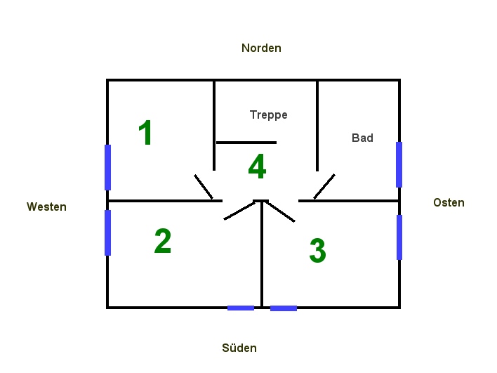

    kurze Frage zur Verlegerichtung von Laminat bei einem Süd-Quergiebel: Normalerweise legt man ja längs zum Lichteinfall.
    Wie legt man bei einem Süd-Quergiebel?
    Siehe Skizze:
    In den Räumen 1-4 gilt es Laminat zu verlegen. Sinnigerweise alle in der selben Richtung, da im Flur (4) auch Laminat gelegt wird.
    Die Fenster im Süden sind kleiner als die im Osten und Westen, deswegen tu ich mir mit der Bestimmung des "Hauptlichteinfalls" etwas schwer.
    Wie würdet ihr legen?
    Danke
    P.S. Das Laminat hat KEINE Fuge.
    Grüße

    Sieht doch sehr eindeutig aus: West-Ost. Dann ist es vermutlich auch parallel zur Treppenantritt.

    was ist normalerweise?
    quer zum lichteinfall ist besser!

    Da erlaube ich mir zu widersprechen. Bei Parkett spielt die Verlegerichtung m. E. eine untergeordnete Rolle. Bei Laminat hast du das Problem, dass wenn quer zum Lichteinfall verlegt, ein Welleneffekt entsteht der unschön aussieht.

    Unser Parkettleger hat auch längs zum Lichteinfall bevorzugt, noch wichtiger war ihm aber parallel zur (Holz)-Treppenstufe bzw. Treppenaustritt.
    Letzteres sähe rechtwinkling wirklich seltsam aus.

    Das mit den Treppenstufen ist ein gutes Argument, zumal die Stabverleimt sind, also klare Struktur erkennbar ist. Daran hätte ich nicht gedacht. Treppe kommt nämlich erst noch rein. Ich tendiere auch zu Ost-West Verlegung. Bin nur etwas ins Grübeln gekommen, da ich nach Süden hin auch Fenster habe und dort die Sonne ja am meisten Licht wirft. Auch betritt man die Räume 2 und 3 in Richtung Süden. Aber dafür sind es eben kleine Fenster.

    Ich denke Treppe und Boden sind erst einmal verschiedene Elemente, die nicht mit Gewalt "verbunden" sein müssen.
    Wenn die Oberflächenoptik absolut identisch ist, könnte man sich über eine quer verlaufende Struktur (Ost/West) Gedanken machen, aber wenn es sichtbare Unterschiede gibt, käme für mich aus genannten Gründen (--> Neige) nur die Nord/Südrichtung in Frage.

    Was sind denn die "Haupt-Fenster"? Ich würde auch eher Ost-West verlegen. Gibt es das Laminat schon? Falls ja würde ich einmal zur Probe was auslegen, da sieht man dann wie es im Raum wirkt. Bei etwas "wilderer" Optik macht es ja (vom Lichteinfall mal abgesehen) durchaus einen Unterschied, ob der Boden nun längs- oder quergestreift ist.

    Ist eigentlich auch kein Laminat, sondern Klick-Vinyl Designboden. Wollte die Fragestellung aber nicht unnötig verkomplizieren, da viele nicht wissen was es genau ist. Da gibts nämlich billig Schrott in 5mm Stärke ausm Baumarkt und hochwertige in 10mm inkl. Kork-Trittschall. Letztere hab ich. Aber die Optik entspricht eben am ehesten Laminat.
    So, erstmal Danke für die Antworten. Wenn ich das richtig sehe, würden die meisten Ost-West verlegen. Es gibt aber auch durchaus Gegenstimmen. Dann war meine Frage also immerhin berechtigt :e_smiley_brille02:
