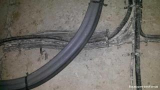

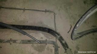

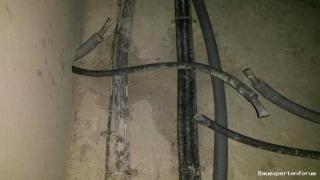

    Hallo Experten,
    in unserem Neubau wurde der Betonboden an den Stellen, an denen sich Strom und Wasserkabel kreuzen teils weggestemmt. Ist das eine normale Vorgehensweise?
    Fußbodenaufbau wird insgesamt 15cm inkl. Fubbodenheizung sein.
    Danke für eure Meinung!

    Schriftlich Mangel anzeigen und durch den Statiker die Unbedenklichkeit nachweisen lassen. Die beinhaltet den Nachweis der Tragfähigkeit der nunmehr geschwächten Decke und den Nachweis der Mindestüberdeckung.
    Kann aber auch sein, dass das so geplant war (ok, ok ... die Hoffnung stirbt zuletzt).

    Nehmen wir mal an die Statik passt weiterhin, können noch andere Nachteile dadurch entstehen?

    Die Tiefe ist auf den kleinen Bildern schwer zu erkennen.

    Ich schätze mal 2-3cm an der tiefsten Stelle.

    Wie soll den die Abdichtung gemacht werden?
    Und wie soll die Dämmung ordentlich gelegt werden?
    Wer Überwacht die Ausführung für dich?

    Bewehrungsstahl freigelegt?

    @Lebski: Welche Abdichtung meinst du? Es wurde heute noch eine Schüttung zwischen (und unter?) die Dämmplatten verteilt. Externe Baubegleitung kommt morgen.
    @gunther: Decke
    @feelfree: Nein, Bewehrungsstahl wurde nicht freigelegt.

    Ich meine die Abdichtung auf dem Betonboden (Angabe aus dem Eröffnungsbeitrag von dir), der jetzt wohl eine Betondecke ist, und somit auch keine Abdichtung braucht.
    Wobei bei 2-3 cm Abstemmen die Betonüberdeckung der Bewehrung nicht mehr ausreichend ist. Somit würde eine Abdichtung doch Sinn gemacht haben.
    Schüttung? Gebunden oder lose? Halt, ich will es gar nicht wissen.

    Bleibt die Frage ob dort eine Bewehrung liegt bzw. inwiefern sie notwendig ist. Solange das nur punktuell ist und nicht ein Graben quer durchs Zimmer gezogen wird kann man das eventuell sogar hindiskutieren. Das ist ähnlich einer Kernbohrung, sowas passiert ja auch hin und wieder nachträglich.
    Blödsinn bleibt's aber allemal, wer auch immer das gemacht/veranlasst hat sollte - wie hier im Forum mal jemand so schön geschrieben hat - mit dem Besenstiel von der Baustelle geprügelt werden.

    bei einer decke kann es vollkommen egal sein ob da bewehrung ist oder nicht auf alle fälle ist die statische nutzhöhe reduziert, wenn die gräben im bereich des grössten feldmomentes liegen hat das auswirkungen auf die tragfähigkeit und auf das durchbiegungsverhalten der decke.
