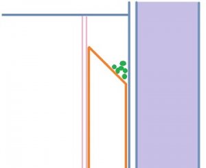

    wie werden die E-Leitungen im Holzhaus in einer Installationsebene verlegt? Vertikale Leitungen sind mir klar, aber werden in der Ins-Ebene auch die horizontalen Leitungen verlegt?

    ach so, ich meinte mit der Ins-Ebene die an den Aussenwänden (also die im Innenbereich an den Aussenwänden).
    Normalerweise werden E-Leitungen ja 20cm von der Wand weg in der Ins-Zone (30cm) auf dem Rohfussboden von z.B. Steckdose zu Steckdose geführt.
    Wird dann bei einer Ins-Ebene auch weiterhin auf dem Rohfussboden verlegt oder werden alle Leitungen in die Ins-Ebene gelegt, so dass auf dem Rohfussboden nahezu keine Leitungen verlaufen?

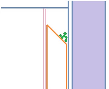

    wir haben bei uns die Installationsebene-Hölzer vertikal befestigt. Alle Hölzer haben wir oben im 45°-Winkel angeschnitten. Montiert haben wir diese so, dass das "fehlende Stück" der Schräge immer oben auf der gleichen Höhe und nach außen (also zur Wand hin) gerichtet war.
    dort haben wir die E-Leitungen einfach "eingehängt" und jeweils dort, wo Steckdosen, Schalter etc. waren nach unten geführt. Alle Leitungen liegen damit umlaufend knapp unter der Decke und man muss nicht lange "rumfädeln"
    Ich hab der Einfachheit halber mal schnell in paint skizziert.
    kann natürlich sein, dass man oberhalb der Leitungen manchmal (z.B. bei Deckenbalkenzwischenräumen etc.) zusätzliche UK-Hölzer braucht.

    Das ist ja mal eine pfiffige Idee. Allerdings muss man bei "von-oben-nach-unten-Leitungen" wohl aufpassen, wo das Bohrloch für den Rembrandt hinkommt.
    Wir werden nun alles in die Ins-Ebene nach unten packen.
