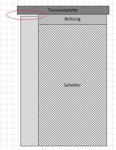

    meine Terrasse ist aufgefüllt und mit L-Steinen (12cm dick) begrenzt. Jetzt würde ich es vom optischen her angenehmer empfinden wenn ich von oben, nachdem die Terrassenplatten verlegt werden, nicht auf die Kante der L-Steine sehe sondern nur die Terrassenplatte. Ich meine also, dass die Terrassenplatte die L-Steine überdeckt. Ich mal hier eine Skizze wie ich es meine. Das Problem ist sicher der rot umrahmte Übergang wo ja das Kiesbett höher liegen müsste als die L-Steine und das sicher rausrieselt. Gibt es dafür eine vernünftige und funktionierende Lösung?

    edelstahllochblech! werkstoff nr. 1.45.71

    D.h. das Lochblech zwischen L-Stein und Bettung vertikal unter die Terrassenplatten stoßen?
