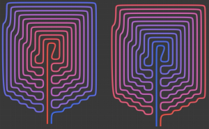

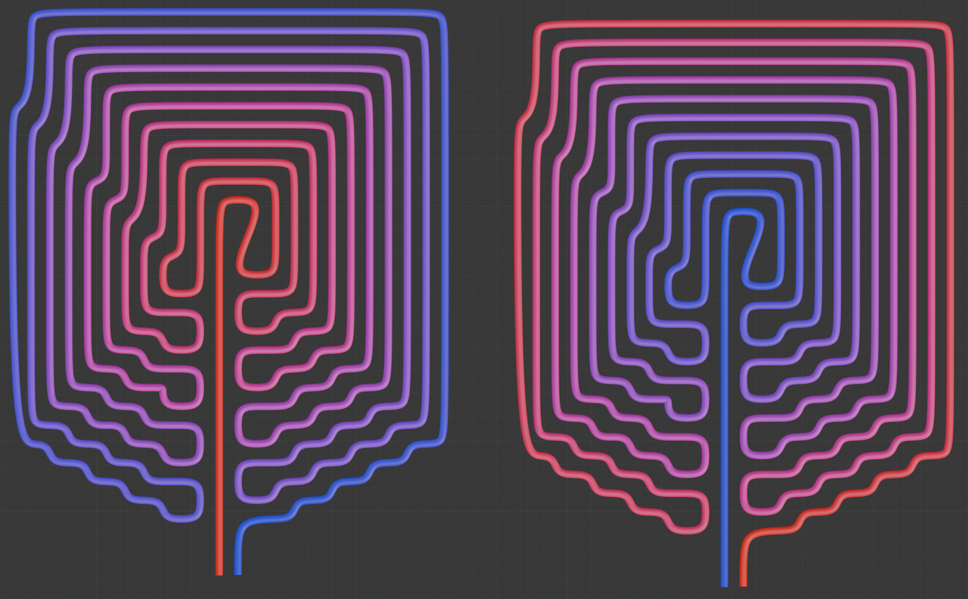

    ich bin bei der Verlegung von FBH nur auf 3 Arten der Verlegung gestoßen einmal Bifilare, Mäanderförmig und doppelte Mäanderform. Jetzt habe ich mir mal eine "Lollipop"-Verlegung gezeichnet, siehe Anhang.
    Hätte erwartet, dass dies besser ist als die Alternativen, da die Wärme von innen nach außen abfällt (oder umgekehrt) und es damit gleichmäßiger warm wird.
    Gibt's das schon? Was sind die Nachteile von dieser Verlegeart?

    Macht niemand, weil es gerade nicht gleichmäßig warm wird.
    Normale oder größere Räume: Schnecke/bifilar.
    Kleine Räume/Randbereiche (wo eine gleichmäßige Verteilung keine Rolle spielt oder bestimmte Bereiche z.B. etwas kühler sein können/sollen): mäander
