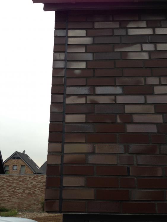

    Hallo liebes Forum,
    unten angehängte Situation haben wir an unserem Neubauvorhaben. Wir haben an zwei Fassadenseiten einen Versatz (keine Rechtwinkligkeit) bei einem glatten Celina-Klinker. Hat jemand von Euch Erfahrungen oder Tips, wie wir mit dem Rohbauer (Klinkerer) umgehen sollen!?
    Vielen Dank vorab & beste Grüße

    Mich stört es, dass ab dem dritten Klinkerstein von unten ein Versatz von manchmal mehr als 1,5 cm ist. Fast alle angeschauten Klinkerbauten sind hier rechtwinklig und weisen so einen Versatz nicht auf. Meine Frage ist, welche Toleranzen gibt es hierbei?

    Du meinst, dass die Lagerfuge an der Schmalseite der Steine die Lagerfuge nach aussen hin dünner wird?
    Nicht schön - ja. Aber was soll da denn jetzt passieren?
    Abreissen? = unverhältnissmässig!
    Wertminderung? = 50 €!
    Prügelstrafe für die Maurertruppe? = die haben mehr Kraft als Du! ;)
    so what?

    Naja, ich bin schon der Meinung, dass hier nicht fach- bzw. lotgerecht gearbeitet wurde. Nicht die Fuge sondern der gesamte Klinker weist einen Versatz auf, wenn man sich das Bild vor allem das Original betrachtet.

    ich kann einen versatz erkennen, ob der 15 mm hat, kann ich erst einmal nicht erkennen. welche toleranz haben die steine schon ab werk?
    lass doch von deinem bauleiter die lotrechten abweichungen feststellen und er soll das ergebnis der din 18202 gegenüber stellen.
    an deinem foto kann schon sehr gut erkennen, dass der klinker als einzelner stein ein hohes toleranzmaß aufweist. da kann der mauerer nichts dran drehen.

    Ich denke, der TE meint nicht die Fugen, sondern den Anfang der Klinkerreihen. Man kann schwach erkennen, dass der Erste Stein der 4. Reihe weiter draussen ist, als der darunter liegende Stein der 3. Reihe.

    für mich sieht es so aus:
    der "Eckmaurer" hat die Ecke so richtig versemmelt.
    selbst wenn die Steine nicht so Maßgenau sind, sucht man sich
    passende Steine für die Ecke aus.
    eine passende Wasserwaage hat er offensichtlich auch nicht gehabt denn solchen Schnitzer
    hätte ich mir auch nicht erlauben dürfen.
    dann passen die oberen Schichten nicht mehr in der Höhe der Giebelwandschichten.
    das geschmiere der Dehnungsfuge ist ja fürchterlich.
    ich würde darauf bestehen zu mindest die Ecksteine teilweise zu erneuern.

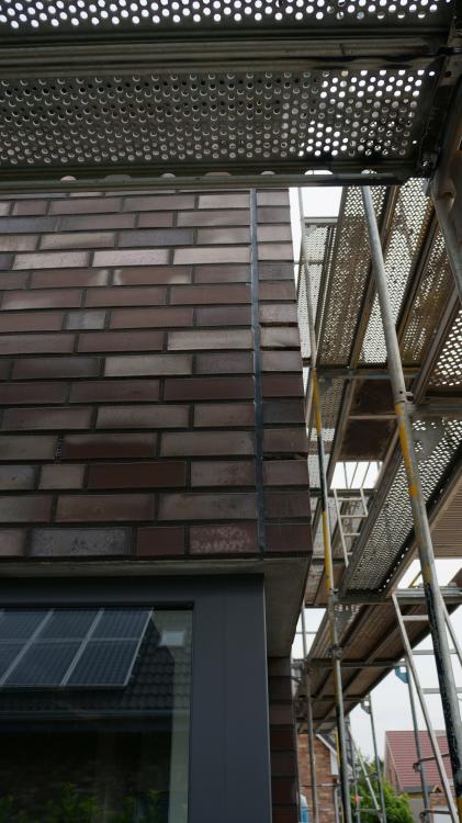

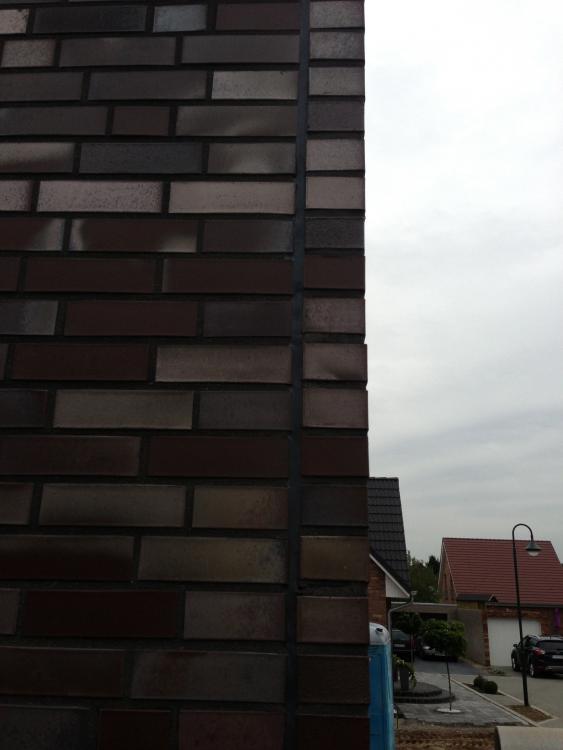

    zuerst vielen dank für Eure Antworten. Wie versprochen habe ich heute nochmals Bilder gemacht:
    Ich bin gespannt, was Ihr dazu sagt...

    Na ja, Funktion nicht beeinträchtigt, optischer Mangel der einem unvoreingenommenen Betrachter wohl nicht auffallen wird.
    Mögl. Minderung wird sich in engen Grenzen halten.
    Ob sich da ein Streit lohnt wage ich zu bezweifeln.

    bei dem ersten habe ich schon gedacht, nicht so ganz auf das fugenbild geachtet, beim 2 ist ja alles windschief, dafür brauche ich keinen mauer, dass kann man auch als " leihe "
    ist es den eine ecke, wo man jeden tag draufschaut, dann würde ich das ganz und garnicht gut finden.

    anscheinend gibt es nicht zu übersehende unterschiede in den abmessungen der steine. die dehnfuge hat er gleichmäßig gemacht. wenn dort das fugenmaß hin und her springt sieht es erst richtig besch......euert aus. auf bild 2 hat er den unteren stein vergeigt, das ist nicht akzeptabel. die fuge gleichmäßig zu machen, ist vom maurer richtig! bei den steinen musst einen nachteil hinnehmen.

    also wie man bei steinen die ,ich hätte jetzt gesagt , in der höhe 6,0 bis 7,5 oder 8 cm variieren , ein exaktes fugenbild erwartet ....
    sicher ist es hinzubekommen , hiesse aber ein maurer und zwei helfer , die die steine vorsortieren , feinsortieren und probestapeln .... und dann bei der rechnung :yikes:motz

    Es gibt Steintoleranzen. Diese sind mit der FUGE auszugleichen. Das Regelfugenmaß ist zum bemessen der Schichthöhen-längen.
    Es gibt Steine die sollen so aussehen.
    Wenn Nein, hat der Steinemaurer bei der Lieferung verpennt zu kontrollieren.
