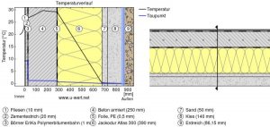

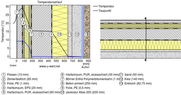

    Wir haben das, Estrich mit FBH:

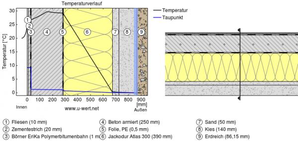

    Hier ist übrigens der Aufbau mit beheizter Bodenplatte, gegen die wir uns wegen Kosten und Bedenken des Statikers ("400mm Wackeldämmung") entschieden haben:
