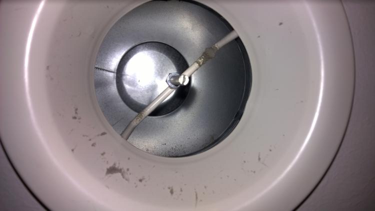

    Heute habe ich die Ventile das erste mal kontrolliert. Die Lufteinlässe waren wie erwartet blitzeblank:

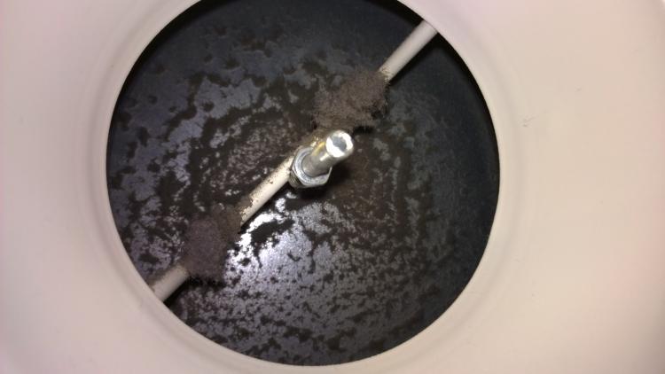

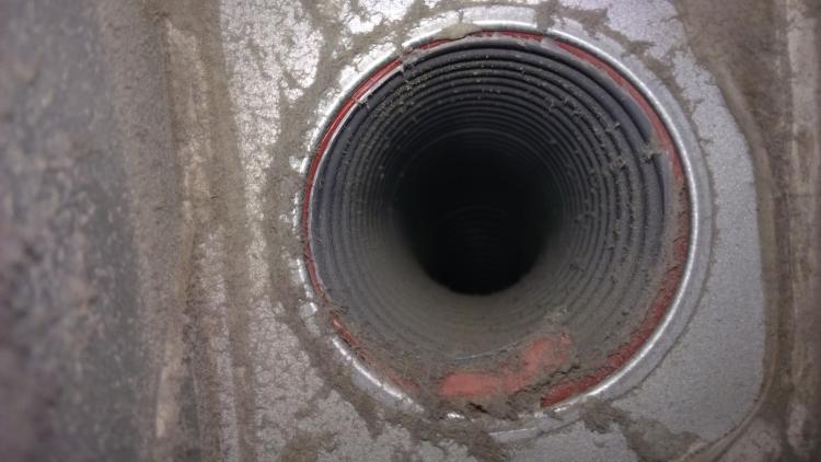

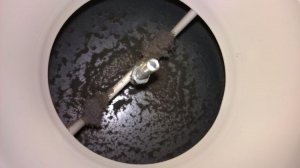

    Das Abluftventil im Bad war wie erwartet am stärksten verschmutzt:
    Dieses hab ich entsprechend soweit möglich gereinigt. Die Rohre werden dann in 4Jahre gereinigt. Da über diese Rohre aber keine Luft in den Raum gelangt, ist der Schmutz hier nicht kriegsentscheidend.

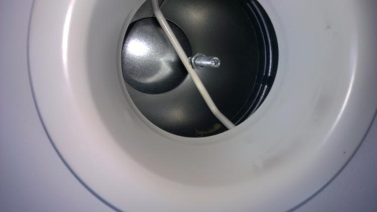

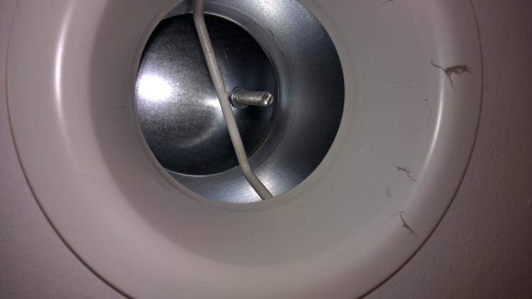

    Die anderen Abluftventile waren harmlos:
    Von einer Schimmelgefahr kann in meinen Augen, bei einer verantwortungsvollen Wartung nicht gesprochen werden. Die Verschmutzung ist nur im Bad erwähnenswert.
