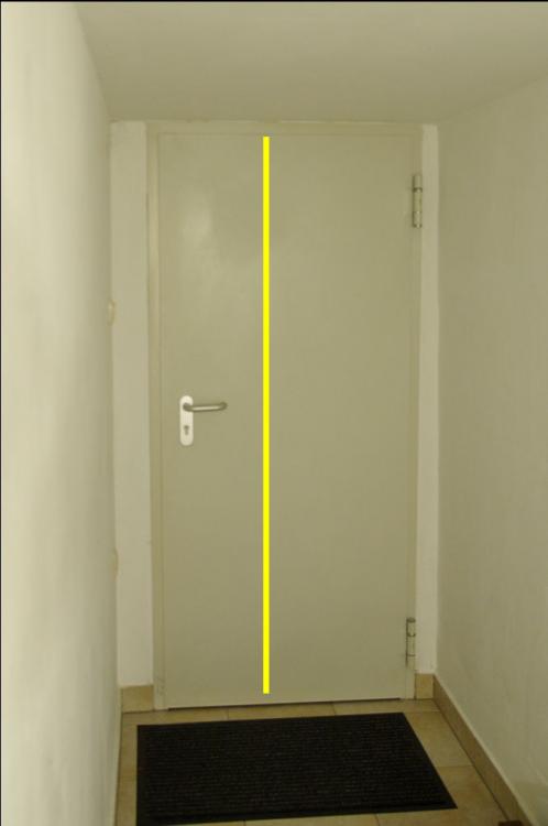

    Tach zusammen,
    ich möchte meine Kellertür, eine Hörmann T30 H3, WK2, zusätzlich innen mit einem Panzerriegel sichern.
    Dabei habe ich aber die Befürchtung, wenn jemand mit schwerem Gerät versucht, die Tür aufzudrücken, dass dann an den Wänden, in denen die Schließbleche verankert sind, ein riesiger Kollateralschaden entstehen kann.
    Da die Höhe vom Betonfußboden bis zur Betonkellerdecke nur 205 cm beträgt, ergäbe ein vertikaler Panzerriegel einen wesentlich effektiveren Schutz, wenn man die Schließzapfen beim Schließen oben und unten einige Zentimeter direkt in den Beton versenken könnte.
    Dazu bräuchte ich dann auch nur oben und unten jeweils ein entsprechendes Loch bohren und eventuell noch eine Stahlhülse einpassen.
    Leider finde ich nur die einfachen Panzerriegel, die horizontal auf die Türen montiert werden können, leider alle ohne Überlängen, die sich einfach um 90° Grad verdreht montieren lassen.
    Hat jemand eine Idee?

    Was für ein Mauerwerk?

    Schau mal auf das Bild.
    Decke aus Beton, Boden aus Beton, gefliest, rechte Wand (Bandseite) 24er Kalksandstein, linke Wand 10er Ytong und die Tür selbst ist in einer 36cm dicken Porotonwand eingebaut.
    Der gelbe Strich auf der Tür markiert den von mir gewünschten Panzerriegel.

    Vielen Dank für eure Tipps.
    @H.PF
    Kennst du den Trick mit dem Wagenheber?
    Dann kannst du dir ja vorstellen, wie nach einem Einbruch die Wände aussehen. :yikes
    Deshalb will ich oben und unten in den Beton.

    Ich habe jetzt ein vertikales Balkenschloss gefunden, so in etwa stelle ich mir das vor.

    Eine WK3 / RC3 - Tür wird's auch mit diesem massiv aussehenden "Balken" nicht. Und die Verriegelung findet bei jeder ordentlichen (z.B. Tresor-) Tür zwischen Türflügel und Zarge statt. Also tut's entweder das einfache Modell oder Du baust gleich eine komplett geprüfte Tür fachgerecht ein. Sorry, aber egal womit gebastelt wird: Es bleibt Gebastel.

    Du glaubst nicht wirklich, das das mit Beton besser aussieht?
    Du hast irgendwie ein wenig paranoide Züge...
    Rechts und links 2 großflächige Winkelplatten, je 4 - 6 vernünftige Dübel, es sagt ja keiner das das nur 2 kleine Dübel sein sollen..
    Irgendwann ist IMMER Ende im Gelände, du könntest dir auch einen kompletten Stahlrahmen um die Türe bauen mit einer Gittertüre... 2 Stahlriegel sind sinnvoller als nur 1 Stahlriegel...
    Wäre es nicht eventuell sinnvoller einfach mal vor Ort die Grünen da zu haben die dich beraten?
