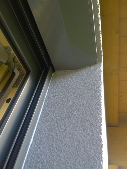

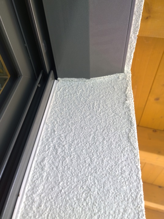

    Mangel 1: alle Rolläden sind zu weit vom Fassadenbauer eingeputzt worden. Sprich, die Rolladenschiene als auch der Rollokasten sind nicht wartbar.
    Auswirkung: der Rolladenkasten ist nicht mehr öffenbar, kein Zugang zu Motor und Rolladensystem. Auch die Schienen sind, falls sie es überhaupt wären (Josko Rolladensystem), nicht wechselbar.
    Meine Angst: ein Rolladenmotor geht kaputt, man muss um diesen zu tauschen die Fassade im oberen Bereich öffnen, danach wieder zuputzen. für mich nicht machbar, folglich mit Kosten verbunden. Um dann wieder eine einheitliche Fassadenfarbe zu bekommen muss der Teil neu gestrichen werden.
    Entkräftigt: von Josko, welche laut deren Aussage so gut wie nie mit kaputten Motoren zu kämpfen haben (Somfy Motor ist verbaut); vom GU, der entsprechend seine Aussage auf Josko stützt.
    Behebbar: indem bei allen betroffenen Fenstern die Fassade aufgerissen wird und die Laibung neu eingeputzt wird, so wie es gehört.
    Auswirkung: Gerüst um das Haus, eventuelle hässliche Rollokästen und schienen vom entfernen des alten Putzes

    Zu 1) Wenn du noch innerhalb der Gewährleistungsfrist bist, dann würde ich diesen Mangel sofort rügen. Die Aussage, dass diese Antriebe so gut wie nie kaputt gehen und sich der Bauträger/GU auch noch darauf stützt, ist völlig inakzeptabel und obendrein auch noch eine Unverschämtheit.
    Denn genau für Wartungen und Reparaturfälle sind Revisionsöffnungen da und müssen entsprechend zugänglich sein. Wenn das generell so ausgeführt ist, ist die Beweisführung für euch relativ einfach, dass es sich um einen berechtigten Mangel (oder besser gesagt "Murks") handelt.

  3. #3 Cyberbau, 03.11.2016
    Cyberbau
    Cyberbau
    04.09.2014
    27
    Software Engineer
    okay, danke.
    ja, ich bin noch in der Gewährleistung, da wie du gesagt hast es nicht schwer ist zu Beweisen dass der Mangel von Anfang an war.
    Eine vertragliche Möglichkeit gibt es sozusagen nicht?
    Ich hadere, weil
    a) Gerüst - wieder x Wochen ums Haus (oder habe ich da Handhabe dass der Mangel innerhalb von y Tagen beseitigt sein muss?)
    b) zerkratze Rollokästen und -schienen nach dem Entfernen der alten Putzschicht (oder habe ich da dann auch Reklamationsmöglichkeit bzw. ein Recht aufs Austauschen? die Funktion wäre ja vermutlich nicht beeinträchtig)
    c) leicht unterschiedliche Farben (oder kann ich erwirken, dass Farbunterschiede mit einem Neuanstrich angeglichen werden?
    Hier noch Bilder der aktuellen Ausführung. Hätten die Rolloschienen auch Wartungspunkte?

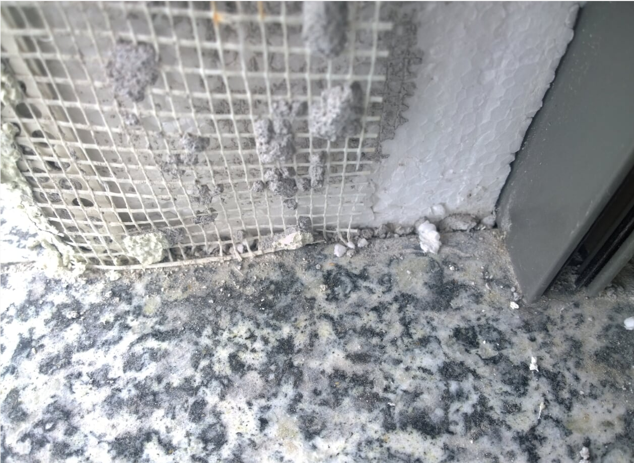

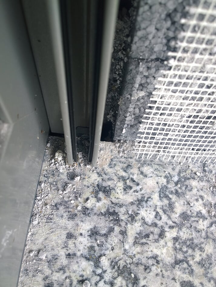

    so, nachdem (zum glück) pünktlich vor ablauf der dreijährigen gewährleistung der erste rollomotor kaputt ist wurde das thema wieder aktuell.
    jetzt wurden alle laibungen der 7 Fenster soweit aufgeschnitten dass man den nächsten mangel erkennen konnte - die fensterbankabdichtungen sind alle komplett vernachlässigt worden.
    macht aber nichts, dadurch dass die fensterbänke sowieso jetzt zu schmal sind (die laibungen sind alle zusammen um ca. 1cm links und 1cm rechts zu weit eingeputzt) werden die eh auch neu gemacht werden müssen. bei den Bildern ist der 1cm noch nicht weggeschnitten, sondern erst der silikatputz und die spachtelschicht entfernt.
    Was sagt man dazu?
    Aber, mir ist damals versichert worden, dass das Dichtband hinten eingelegt ist. Ich hab auch nicht gewusst dass man das seitlich auch braucht (was weiß ein unwissender?), also eigentlich ja selber schuld, hätte ja nach dem dichtband seitlich auch gleich fragen können.
    Ist schon irgendwie frustrierend. :-(
