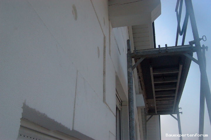

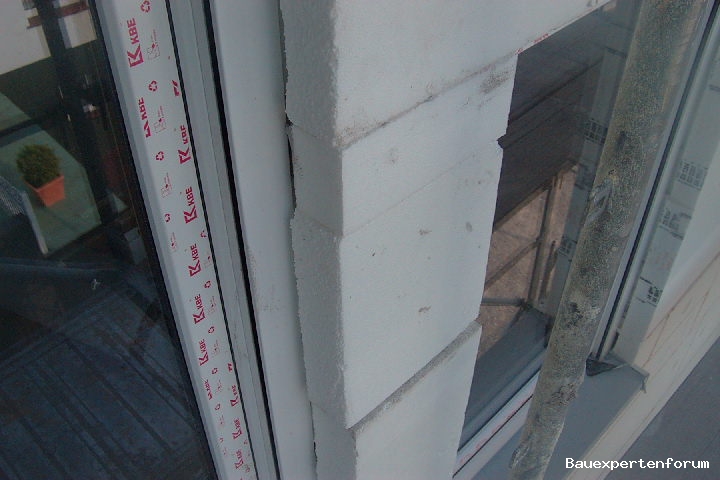

    Hallo Mathae ,
    ich habe hier ein gutes Beispiel von einem Kunden der dachte auch das es nicht die Welt wäre ein paar Platten mal eben so anzukleben.
    Meine Meinung :
    Besorg dir einen Fachbetrieb der sich mit sowas auskennt denn es soll ja nicht nur einen optischen Nutzen sondern vor allem auch einem technischen dienen und das setzt etwas fachliches Wissen vorraus.
    Hier mal zwei Beispiele wie es nicht aussehen sollte.

    Zu deinen Fragen:
    1. MiWo kostet so um die 250,- € pro m³ also bei 18 cm ca. 45,- € pro m², damit ist der m² Preis in etwa doppelt so hoch wie bei Styropor
    2.Zuschneiden der MiWo Platten händisch am besten mit Brotmesser oder speziellem Dämmstoffmesser, es gibt aber auch spezielle Schneidegeräte.
    3.Z.B. Sto, Bayosan, Brillux ... einfach mal googeln.
    Ungefragt noch meine Meinung:
    WDVS selber machen kannst du knicken (Ich habe an mienem alten Opel auch schon mal den vergaser eingestellt, toll jetzt kann ich das ganze Auto reparieren:mauer )
    Mach die Arbeit von der du was verstehst und verdiene dir das Geld das du benötigst, einen Handwerker zu beauftragen. Die Ausführung eines WDVS gehört sauber geplant (Anschlüsse? Fensterbleche? erdberührte Flächen? Befestigung auf der Fassade von Festerläden, Sat-Schüsseln, Geländer o.ä.? Dachanschluss usw.)
    Abgesehen davon hat MiWo eine ekelhaft lange Lieferzeit. Alternative wäre noch eine elastifizierte Styroporplatte, die auch eine Verbesserung des Schallschutzes bringt. Wenn man allerdings ein fenster aufmacht ist schon wieder Schluss mit Schallschutz, teilweise auch bei geschlossenen Fenstern:wow )
    Gruß ins Ösiland
